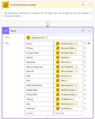

Probé esto y funcionó para permitirme conectarme a un entorno diferente e iniciar Power Automate, sin embargo, no pasó ninguna de las variables que había seleccionado a Power Automate, sino que muestra esto para el cuerpo:
Mi caso es solo un disparador sin variables. Recomendaría verificar si hay más instancias de enviroment y URL de flujo y reemplazarlas también. También puede intentar crear un Flujo Automatizado en el entorno estándar y en el entorno diferente, y continuar con los pasos anteriores para migrar de uno a otro, pero no estoy seguro de que funcione, debe probar ...
