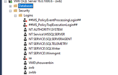

Estoy experimentando un problema al intentar crear una nueva conexión en Power BI. Recibo un mensaje de error que indica que las credenciales de conexión no son válidas, con el siguiente detalle:
  • Error: Login failed for user [nombre del usuario].
  • Id. de sesión: b81bf1b3-87fa-4cd3-979e-386e91b4642c
  • RequestId: 2e471b2c-1508-4768-abec-c556f19baf46
  • Código de estado: 400MY4.png

Hi @grgilardi ,
Regarding your question, are you using the 'Basic' way of creating connections? You are reporting an error code of 400, which is generally a user level error. Try using Global Administrator? Make sure the username and password entered exist in that directory and are mapped to the appropriate database.

You are not providing enough details to help you with troubleshooting. Can you log in to the SQL server via SSMS ?
