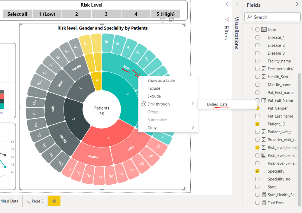

Estoy tratando de obtener datos de Drill Through haciendo clic derecho en los elementos visuales, pero alguna visualización externa no admite la opción Drill Through.
Muestra datos filtrados pero hasta el nivel básico de'Sunburst graph'.
Cuando profundicé a través de '1' los datos vienen correctos. Pero cuando profundicé en 'Masculino', que es la segunda jerarquía, los datos son incorrectos.

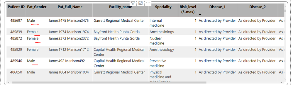

Adjunto una captura de pantalla de una muestra de datos visuales y perforados. ¿Alguien podría ayudarme con la opción Drill Through? Chart Gráfico I selected Drill Through on Male seleccioné Drill Through en MalePero But I got all the data without filtration obtuve todos los datos sin filtración

Podemos concluir que el gráfico Sunburst solo admite el nivel base Perforado a través (solo 1 nivel). Si usamos el taladro sobre una base jerárquica, falla.

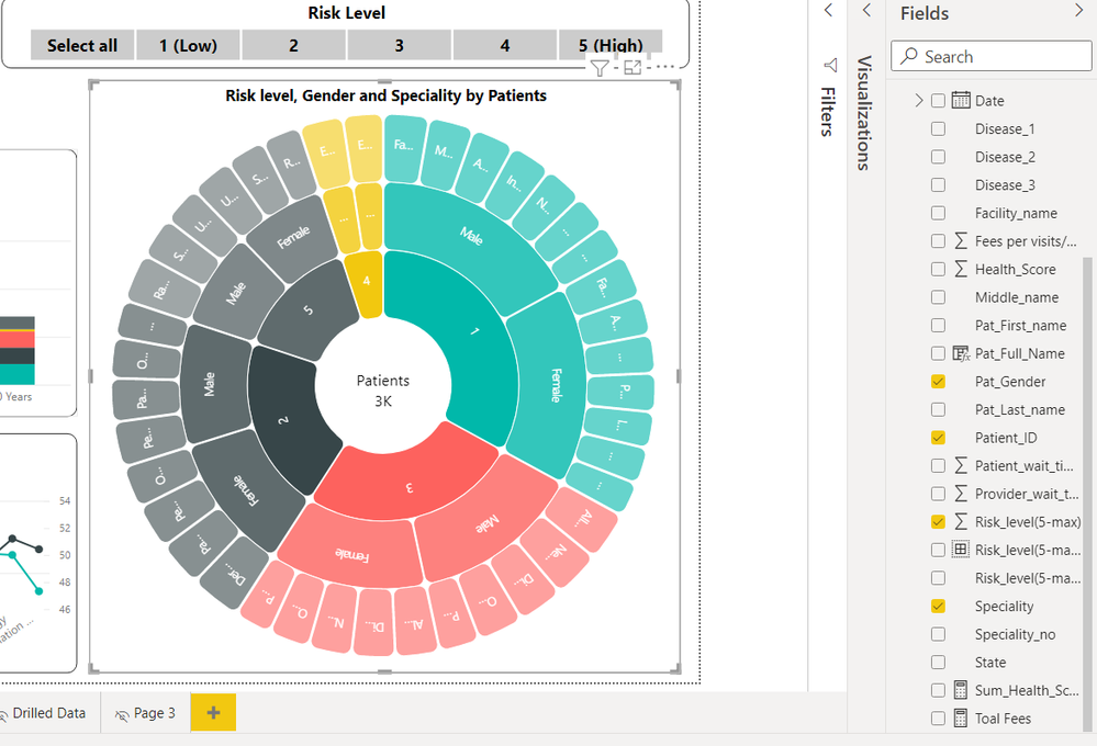

Según la investigación, este objeto de perforación visual se perfora de acuerdo con el campo colocado en la categoría. Si le pones [Risk_level(5-max)], el taladro solo afectará al [Risk_level(5-max)] para profundizar.
Puse [Pat_Gender] en Categoría, y el visual presionará [Pat_Gender] para profundizar.

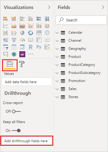

@mdandhare , Compruebe que ha arrastrado la columna requerida para agregar detalles a través de aquí
o asegúrese de que mantener todo filtrado esté marcado
drillthrough_02
He agregado los campos requeridos en el 'Agregar campo de perforación' a pesar de que no se filtra a 2ª o 3ª Hirarquía. ¿Hay algo que me estoy perdiendo?
