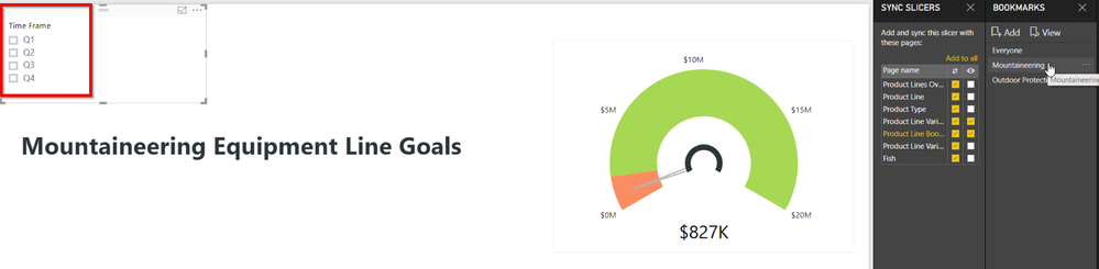

Propósito: Sincronizar segmentación de datos en marcadores.
Antecedentes: Me gustaría que mi segmentación de fechas se sincronice entre marcadores. En el ejemplo siguiente seleccioné Q3 como mi marco de tiempo en el marcador "Todos". Sin embargo, cuando voy al marcador "Mountaineering" mi selección de marco de tiempo se elimina.
¿Se pueden sincronizar las segmentaciones de datos entre marcadores y páginas? ¿O sólo páginas?
3 ACCEPTED SOLUTIONS
Greg_Deckler
Las segmentaciones se sincronizan entre páginas, no entre marcadores. Dicho esto, es posible que tal vez si activa los controles de selección que usted puede ser capaz de lograr el resultado deseado. Mi pensamiento es que tal vez usted puede guardar su marcador sin filtros cruzados y luego tal vez sus segmentaciones sincronizadas podrían funcionar y no obtener sus valores eliminados por el marcador.

@slc7456 Cuál es el objetivo del marcador de montañismo? Los marcadores se pueden usar para intercambiar páginas y no afectar a los datos, pero actualmente no se pueden usar para mantener solo algunos filtros.
Aquí hay algunas capturas de pantalla útiles sobre cómo cambiar las propiedades de los marcadores: https://docs.microsoft.com/en-us/power-bi/desktop-bookmarks
Tendrás que pasar el cursor sobre el marcador de montañero y hacer clic en el ..., luego anular la selección de la opción 'datos'. Esto solo funcionará si el marcador de montañero hace algo que no sea filtrar los datos.
