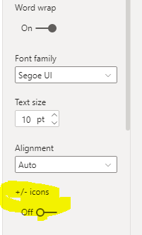

No @dikshakasbe,
Puede utilizar los iconos + / - en el encabezado de fila para seleccionar si desea mostrar + / -. De forma predeterminada, el icono coincidirá con el formato del encabezado de fila, pero no puede especificar un campo para implementarlo, ya sea ninguno o todos los
Puede visualizar los campos obligatorios de antemano, y no mostrar los campos innecesarios, y cerrar los iconos + / -

Hola @dikshakasbe
Por el momento, desafortunadamente no podemos controlar el icono +/- como la forma que usted requiere.
