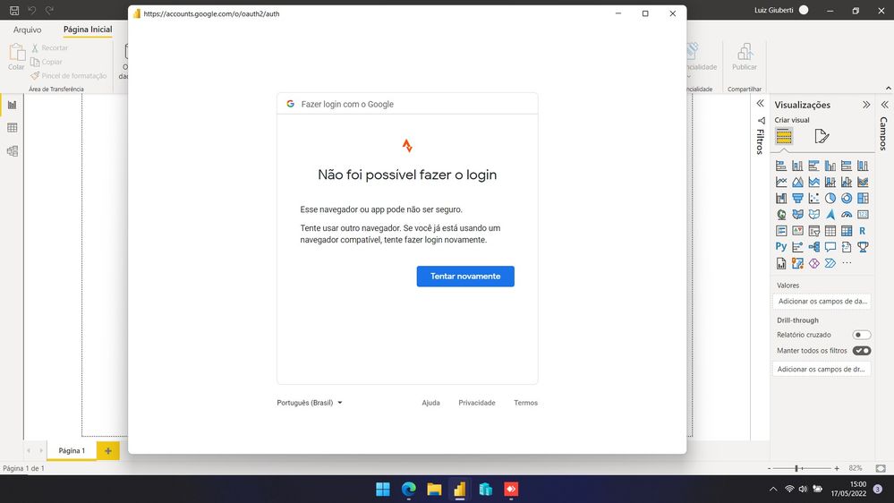

La API parece estar funcionando correctamente. Abro Power BI, voy a obtener datos, elijo la api y me pide que me conecte al sitio web de strava, lo que se hace con mi cuenta de google mediante el botón Iniciar sesión Usando Google, pongo mi correo electrónico y cuando hago clic en el botón siguiente, aparece este mensaje aquí:
Es posible que este navegador o aplicación no sea seguro.
Intente usar otro navegador. Si ya está utilizando un navegador compatible, intente iniciar sesión de nuevo.

Aparentemente el navegador power bi no es compatible, tiene javascript permitido pero no funciona, a través de Edge me conecto normalmente, pero dentro del power bi me sale este error.

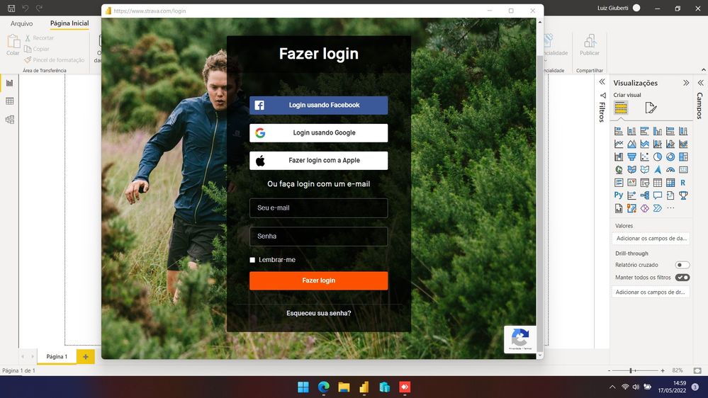

Hola @v-stephen-msft. Así que ahí es donde hice el conector. Mi problema es que cuando voy a poner el nombre de usuario y la contraseña en la ventana que se abre en Power Bi. El navegador incorporado muestra una ventana que indica que no puede iniciar sesión porque el navegador no es seguro. Lo que quería saber es si hay una manera de cambiar este navegador interno, porque cambiar el navegador predeterminado en Windows 11 tampoco lo resolvió.
Hola @v-stephen-msft. Así que fue entonces cuando hice el conector. Mi problema es que cuando voy a poner el nombre de usuario y la contraseña en la ventana que se abre en Power Bi. El navegador interno muestra una ventana que indica que no puede iniciar sesión porque el navegador no es seguro. Lo que quería saber es si hay una manera de cambiar este navegador interno, porque cambiar el navegador predeterminado de Windows 11, tampoco resolvió.
In this window I click on Login Using GoogleEn esta ventana hago clic en Iniciar sesión con GoogleThis is the screen that shows when I put my usernameEsta es la pantalla que se muestra cuando pongo mi nombre de usuario
