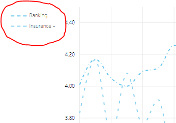

Estoy usando el complemento Power KPI 2.0.0 debido a la función de línea suavizada, pero no sé si hay una manera de eliminar el guión en la leyenda (ver captura de pantalla). ¿Estoy atrapado con este guión? No lo necesito porque no tengo valores secundarios. Está en blanco después del guión porque cambié el nombre de los Valores para que estén en blanco.

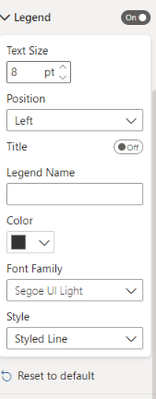

Ya he buscado en la pestaña de formato visual, específicamente en la categoría "Leyenda", y no encuentro opciones relevantes. FYI "Estilo" se refiere al icono junto a las palabras en la leyenda. Me pondré en contacto con el autor...
No importa, lo descubrí. El guión aparece cuando "Serie" tiene un valor, por lo que tengo que agregar cada categoría como "Valores" en su lugar, y dejar el valor "Serie" en blanco. Eso eliminará el tablero.
