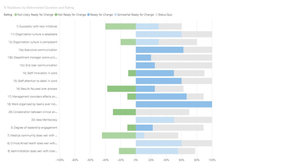

Estoy intentando crear un gráfico de barras divergente para una evaluación de escala likert (usando un gráfico de barras 100% apilado) y encontráme con una serie de problemas. Principalmente, está obteniendo los resultados de "status quo" para mostrar dividido en porcentajes negativos y positivos. Piense en esto como una respuesta neutral.
Fuera de esto, el orden de las preguntas no parece estar ordenándose correctamente y no he podido ajustar la leyenda sin crear un grupo que incluya el número delante de las respuestas.
¿Alguna verión sobre cómo resolver estos problemas?

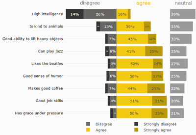

tenemos este visual en el que, puede mostrar un gráfico de barras divergente para una escala likert.
Likert Scale, PBIVizEdit.comEscala Likert, PBIVizEdit.com
Enlace de descarga para el archivo visual personalizado en esta página,
https://pbivizedit.com/gallery/likert

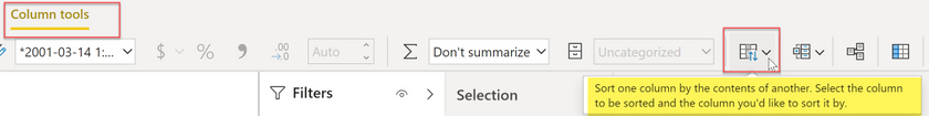

@MK019127 debe ordenar por técnica para su columna de pregunta

@parry2k Estoy ordenando por la pregunta ascendente actualmente, pero que no parece estar funcionando - pasando de 1 a 11 en lugar de 5 que es el siguiente número secuencial. ¿Es a eso a lo que te refieres o hay algo a lo que me estoy perdiendo?
@MK019127 está ordenando correctamente base don string 1 -> 11 -> 111 pero si como 01 -> 11 , se ordenará correctamente y es por eso que le pedí que creara una columna diferente para ordenar sus preguntas correctamente usando la ordenación por.

@parry2k pena, me perdí la creación de una nueva columna. I cuando para transformar datos y agregué una nueva columna usando 01, 02, etc. pero estoy confundido sobre cómo me ordeno con eso. ¿O dices que debería crear una nueva columna para las preguntas? Estoy un poco confundido sobre exactamente lo que estás recomendando todavía
@MK019127 Lo siento si hice alguna confusión, no estoy seguro de si leí el post que envié anteriormente y aquí está de nuevo con la sección específica en ese post.
Ahora, si ha agregado una nueva columna, seleccione su columna de respuesta (actualmente está utilizando en su objeto visual), en la selección verá Herramientas de columna en el menú, y habrá una opción para ordenar por, en ese menú desplegable, elija la nueva columna que creó.
Espero que esté muy claro, si no, entonces hágamelo saber lo que puedo hacer para que sea más claro.
