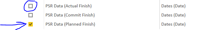

Estoy en medio de un escenario extraño y necesito ayuda. Vea la captura de pantalla a continuación que muestra 3 relaciones diferentes, una activa y otras dos como no activas entre una tabla DATE y una tabla de datos PSR. Obviamente, debido a la ambigüedad, no puedo activar los tres, por lo que el activo principal está entre el acabado planificado de la tabla de datos PSR al campo Fecha en la tabla Fecha.

Y Además, cambié la relación principal para establecer como se muestra a continuación
Luego me da resultados precisos para que la medida funcione bien en ese caso, pero tengo que usar la combinación de relación inactiva entre el campo de acabado real de psr y la fecha de la tabla de fechas y aprovechar la función userelationship en la medida, ¿puede alguien ayudarme con la sintaxis de medida correcta, gracias de antemano?
Para utilizar la función USERELATIONSHIP debe mantener todas las relaciones 'In-Active', de lo contrario la relación activa existente anulará la relación que está intentando establecer utilizando la función USERELATIONSHIP. Intente desactivar todas las relaciones y use su primera medida, debería darle el resultado esperado.
@sm_talha muchas gracias, que funcionó a las mil maravillas!
