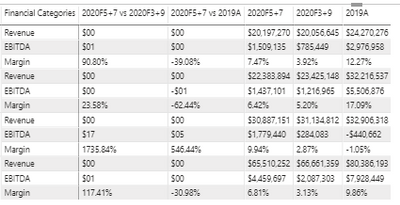

Hey there - Tengo una tabla de datos donde necesito consolidar varios tipos de datos, tanto números enteros en grandes cantidades en dólares y también porcentajes todos en la misma fila y / o columna. El tipo de datos se establece en decimal y estoy usando alguna lógica de modificador para cambiar el tipo de datos en función de la categoría de medida que creé. Por ejemplo, Ingresos , $, Margen , %, pero también necesito la medida Ingresos para cambiar al porcentaje si está asociado a una categoría específica... como se puede ver a continuación las dos categorías son 20205+7 frente a 20203+9 y 20205+7 frente a 2019A.
Por ejemplo, las categorías R, E y M son medidas en una función switch basadas en una tabla de datos que tiene encabezados de campo que se ven así:
región, subregión, categoría financiera, tipo financiero, escenario, importe
Por lo tanto, repartí los tipos financieros como columnas y luego creé una medida de conmutación basada en otras medidas creadas para los ingresos, ebitda y el margen, que casi funciona, excepto que todavía necesito lógica adicional en mi medida de ingresos para que sepa cambiar al porcentaje si un importe de ingresos está asociado con un tipo específico de categoría financiera por lo que se muestra como un porcentaje y no como un dólar en total como en la tabla siguiente.
Cualquier idea o orientación útil sería apreciado!
Hey gracias, en realidad lo descubrí por mi cuenta después de un poco de prueba y error.... Te explicaré @Icey . Su solución propuesta estaba cerca, pero esencialmente ya había hecho exactamente lo mismo antes de publicar, pero no tiene en cuenta diferentes formatos de datos para Ingresos o EBITDA por tipo financiero, es decir, $ y % en la misma fila, así como la misma columna.
Pero aquí está la solución:
Inicialmente, había creado medidas simples y calculadas para Ingresos, EBITDA y % Margen. Luego creé alias o medidas con formato de datos usando cada una de esas tres medidas originales para cada ID de orden de ordenación de tipo financiero que representaba todos los tipos financieros (15 en total): con formato de ingresos, formato EBITDA y formato de margen. Por lo tanto, básicamente, el alias cambiaría el formato de datos a % o $ de la medida original en función del IDENTIFICADOR de orden de clasificación del tipo financiero, es decir, 1 , $, 2 , %, 3 , $, etc..

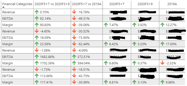

Dejé caer la 'Medida de cambio' en la tabla Valores de la tabla Matrix y el boom, funcionó perfectamente... aquí hay una captura de pantalla de lo que parece ahora:
Una vez más, para un panel de control estático y mensual con segmentaciones de datos aplicadas mínimas y sencillas, esto funciona, simplemente no sé qué tan sostenible es para un trabajo de desarrollo de BI más complejo o ambicioso.

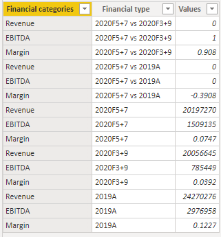

1. Mis datos de muestra son los siguientes.
2. Puede escribir su medida así.

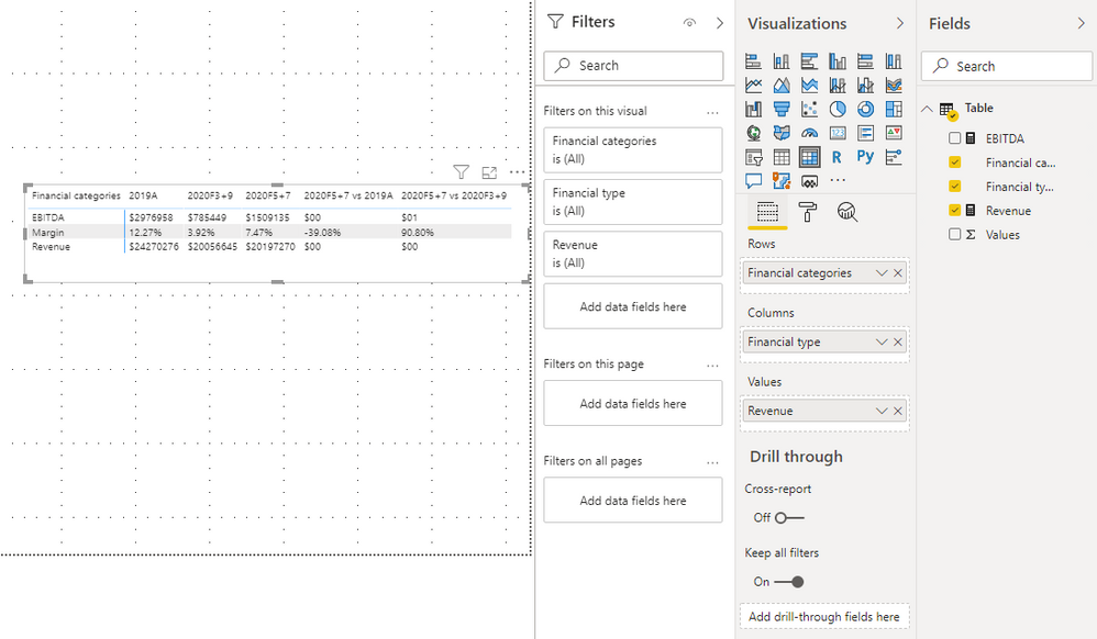

3. Ponga la medida en matriz.
Puede consultar más detalles desde aquí.
