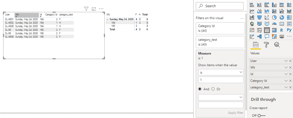

A continuación, cree una columna calculada para obtener el nombre de categoría de cada usuario.
category_test =
VAR max_ =
        MAX ( 'Table (2)'[rank] ),
        ALLEXCEPT ( 'Table (2)', 'Table (2)'[User] )
        FIRSTNONBLANK ( 'Table (2)'[Category Name], 1 ),
        FILTER ( 'Table (2)', 'Table (2)'[rank] = max_ )
El tercer gráfico no se puede lograr en power Bi por el momento
