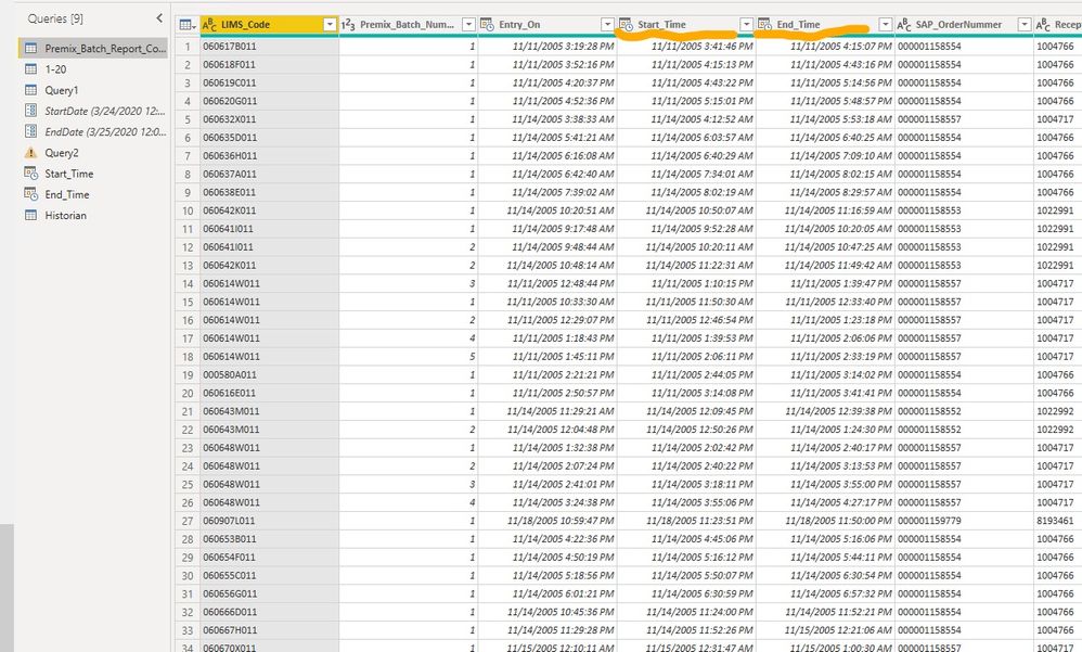

Tabla Premix_Batch:

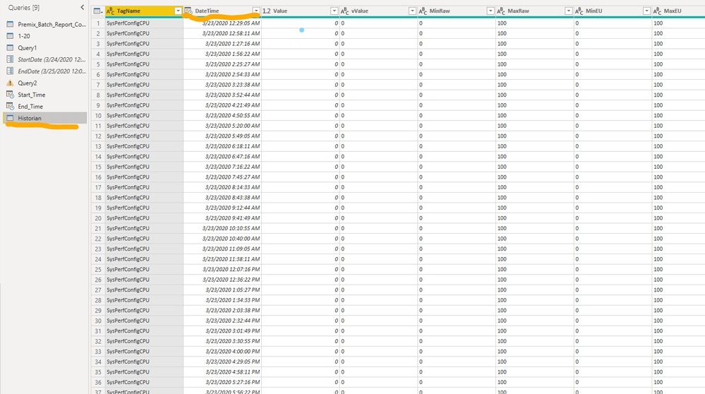

Mesa de Historiador:
