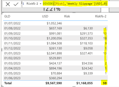

Tengo una tabla con los campos: Fecha/USD/Riesgo y Riesgo% (Riesgo y RIsk% son medidas calculadas)
Fechas
Importe en USD
Risk= CALCULATE(SUM('Weekly Slippage'[USD]), FILTER ('Weekly Slippage', 'Weekly Slippage'[Project Health] IN {"Red" ,"Orange"}))
Riesgo% = DIVIDE('Deslizamiento semanal'[Riesgo], 'Deslizamiento semanal'[FY23_Starts],0)
*FY23_Starts = CALCULATE(SUM('Weekly Slippage'[USD]), DATESBETWEEN('Weekly Slippage'[Ops Forecast & Actuals], DATE(2022,7,1), DATE (2023,06,01)))
Tabla a continuación:
Mi problema es que parece que obtengo el total ok pero no el riesgo% mensual
¿Alguna ayuda?
Gracias
@romovaro ,
Tal vez podría intentar usar KEEPFILTERS en la medida
*FY23_Starts = CALCULATE(SUM('Weekly Slippage'[USD]), KEEPFILTERS( FECHASENTREGA('Deslizamiento semanal'[Pronóstico de operaciones y reales], FECHA(2022,7,1), FECHA (2023,06,01)) ) )
Supongo que el problema es que su DATESBETWEEN está reemplazando el contexto de filtro creado por los meses en la tabla, por lo que cada porcentaje se calcula a partir del USD total para el año ($ 6130 / $ 9567590 ~ 0.06% ).

Gracias. Ahora funciona.
No sabía sobre la opción "KEEPFILTER".
Hola @romovaro ,
¿Puedes probar
Risk% =
DIVIDE ( 'Weekly Slippage'[Risk], 'Weekly Slippage'[USD] )
Br
Hola Dax_Noob,
no funciona para mí. Ahora incluso los totales son diferentes.
Ya probé diferentes opciones pero...
Tratando de agregar esta parte de la fórmula:
FECHAS ENTRE MEDIAS('Weekly Slippage'[Ops Forecast & Reals], DATE(2022,7,1), DATE (2023,06,01)))
en la fórmula a continuación, pero recibo un error. ¿Te ayudas?
Riesgo = CALCULATE(SUM('Weekly Slippage'[USD]), FILTER ('Weekly Slippage', 'Weekly Slippage'[Project Health] IN {"Red" ,"Orange"}))
Risk2 = CALCULATE(SUM('Weekly Slippage'[USD]), DATESBETWEEN('Weekly Slippage'[Ops Forecast & Actuals], DATE(2022,7,1), DATE (2023,06,01) && FILTER ('Weekly Slippage', 'Weekly Slippage'[Project Health] IN {"Red" ,"Orange"}))
*La expresión se refiere a varias columnas. No se pueden convertir varias columnas en un valor escalar.
