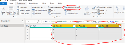

1. Seleccione las columnas de árbol y haga clic en unpivot.

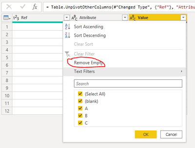

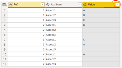

2. Haga clic en el buttom a la derecha de la columna de valor y haga clic en eliminar vacío.

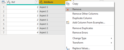

3. Quite la columna Atributo.
El resultado se mostrará como se muestra a continuación.
