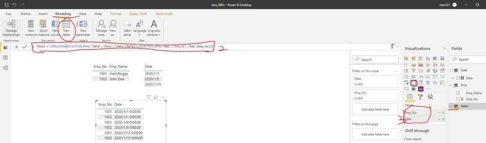

Hola @Keeble_Del ,
Puede usar la función CROSSJOIN para crear la tabla 3 en Power BI Desktop:
1. Navegar por la cinta de modelado, haga clic en "Nueva tabla"
2. Introduzca la siguiente fórmula en la barra de fórmulas
Table = CROSSJOIN(SELECTCOLUMNS('Date',"Date",'Date'[Date]),SELECTCOLUMNS('Emp',"Emp_No",'Emp'[Emp_No]))
3. Crear tabla visual: arrastre el campo Fecha y Emp_no al objeto visual
https://docs.microsoft.com/en-us/dax/selectcolumns-function-dax
Rena

Hola @Keeble_Del ,
Rena
