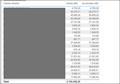

pero en ningún momento está acumulando ventas. Se observa en la siguiente imagen que no acumula ventas:
¿Esto se debe a que la métrica creada es incorrecta? y ¿se pueden crear métricas dentro de la dimensión cliente (en mi caso)?

@ClaudioL Cuando dices acumular, ¿cómo quieres acumular las ventas? El [Ventas ABC] toma una suma de todas las ventas para cada cliente (lo ha agrupado por cliente en su tabla visual), por lo que esto ya hace ventas de todos los tiempos en función de los filtros de fecha que haya aplicado.
Si desea ver esto como Año a fecha u otra acumulación, deberá introducir un campo Fecha en su imagen y explicar más a fondo lo que desea lograr.
Buenos días
Exactamente, toma una suma de todas las ventas de cada cliente, ya se ha agrupado por cliente en la tabla visual, por lo que ya hace todas las ventas en función de los filtros de fecha que ha aplicado.
Agrupado habría que ver:
Después de esta agrupación, se calcula el porcentaje acumulado para luego calcular el conmutador con los valores ABC predeterminados.

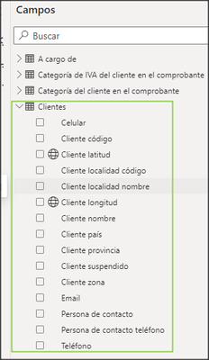

Estoy siguiendo el siguiente https://www.youtube.com/watch?v=hMS5nBe1OYo de vídeo, realizando las 4 métricas (en el vídeo utiliza columnas calculadas) en la dimensión Clientes que tengo en mi modelo de datos en power bi desktop:
Muchas gracias.
