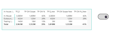

Hola a todos
Quiero mostrar 3 medidas antiguas o nuevas con el interruptor de toogle. Esto se puede hacer con marcadores y se está produciendo now.to implementar esto en número de páginas con diferentes contextos de filtro. ¿Hay alguna forma de mostrar solo las nuevas mediciones cuando el interruptor de toogle está activado y viceversa sin marcadores?
Gracias

@burakkaragoz Gracias por su rápida respuesta: Al expandir la lógica del interruptor, todavía muestra solo un compás. Si selecciono Elim del segmentador, debería mostrar 3 medidas TP_ $, TP CM Scope y TP CM %.

Sí, puede lograr esto sin usar marcadores mediante la creación de una tabla "auxiliar" y una medida dinámica que responda a la selección del interruptor de alternancia.
A continuación te explicamos cómo puedes hacerlo:
  1. Crear una tabla auxiliar para el botón de alternancia
    • En Power BI, vaya a "Introducir datos" y cree una tabla como:Switch
      Viejo
      Nuevo
    • Asigne a esta tabla un nombre como "ToggleTable".
  2. Agregar una segmentación de datos
    • Agregue un objeto visual de segmentación de datos al informe mediante la columna "Cambiar" de "ToggleTable". Esto actuará como tu interruptor.
  3. Crear una medida dinámica
    • Escriba una medida que compruebe la selección y devuelva los valores adecuados. Por ejemplo:
    DAX
    Selected_Measure =
    VAR Toggle = SELECTEDVALUE(ToggleTable[Switch])
    SWITCH(
        TRUE(),
        Toggle = "Old", [Old_Measure],
        Toggle = "New", [New_Measure],
        BLANK()
    • Si desea cambiar entre varios compases, puede expandir la lógica SWITCH para incluir más opciones.
  4. Uso de la medida dinámica en los objetos visuales
    • Agregue el "Selected_Measure" a su tabla o matriz. Ahora se actualizará en función de la selección del segmentador (alternancia).
