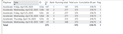

Necesita ayuda para calcular el % de visualizaciones que contribuyen con el 85% del total de visualizaciones por reproducción
A continuación se muestran los datos
Área de juegoPublishDateKeyIDENTIFICACIÓNContentViews (Vistas de contenido)rango Acumulativo Suma totalAcumulativo 85 minflag(Acumulativo <Suma total por área de juego)
Acelerar 20250404Artículo 123 bis14711473623081
Acelerar20250402Artículo 124 ter6522123623081
Acelerar20250425125c5232643623081
Acelerar20250430126d3643003623081
Acelerar20250410127e3553353623080
Acelerar20250430128 y ss2763623623080
Salida requerida
Bandera totalRecuento total% de costos que contribuyen con el 85% del costo total por área de solución
4667%
A continuación, se crean medidas, pero no funcionan como se esperaba
rank = ROWNUMBER(SUMMARIZE(ALLSELECTED(Play),
Play[PlayArea],Play[ID],"Sum_fin",[Total de visualizaciones de contenido]),
ORDERBY([Sum_fin],DESC ),PARTITIONBY(Play[PlayArea]))
Acumulativo =
VAR CurrentRank = [rank]
DEVOLUCIÓN
CALCULAR(
SUM(Play[ContentViews]),
FILTRO(
ALLSELECTED(Reproducir),
[rango] <= RangoActual &&
Play[PlayArea] = MAX(Play[PlayArea])
acumulativo 85 Minutos =
VAR currentSolutionPlay = SELECTEDVALUE(Play[PlayArea])
VAR vTotalSP = CALCULAR(
Play[PlayArea] = currentSolutionPlay
VAR vTotalSP_85Per = vTotalSP
DEVOLUCIÓN
vTotalSP_85Per*0.85
Bandera de Cumilativ = IF([acumulativo]<[acumulativo 85 Perc],1,0)
El indicador acumulativo está expandiendo filas y no da resultados correctos
Descargue el archivo PBI desde aquí.
Espero que esto ayude.

Cuando los valores de CV son los mismos, el cálculo del total acumulado se vuelve incorrecto. La clasificación debe actuar como un número de fila en lugar de una clasificación densa de forma dinámica

Usar ROW_NUMBER comportamiento similar
Reemplace la medida [rank] actual por una que cree un número de secuencia único incluso para empates, es decir, simule ROW_NUMBER en DAX.
1. Cree una fila única como Nymber como Measure
Medida RowNumber =
RANKX(
FILTRO(
[ContentViews]*100000 + VALUE(MAX(Play[PublishDateKey])),
DESC
Saltarse
2. Vistas acumulativas basadas en RowNumber
Medida CumulativeViews =
VAR CurrentRow = [Medida de RowNumber]
DEVOLUCIÓN
CALCULAR(
FILTRO(
Play[PlayArea] = MAX(Play[PlayArea]) &&
[Medida de número de fila] <= Fila actual
3. Total de vistas por área de juego
Medida TotalViews =
CALCULAR(
ALLEXCEPT(Jugar, Jugar[Área de Juego])
4. Umbral del 85%
Medida Threshold85 = [Medida TotalViews] * 0,85
5. Las filas de banderas contribuyen al 85%
Medida de Flag85 =
SI(
[Medida CumulativeViews] < [Medida Threshold85],
1,
0
6. % de filas que contribuyen al 85%
Medida porcentual contribuyente =
DIVIDIR(
CALCULATE(SUMX(VALUES(Play[ID]), [Flag85 Measure])),
CALCULAR(DISTINCTCOUNT(Play[ID]))
Adjunto el archivo a continuación para su referencia

He probado esta solución. No está funcionando
