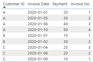

Según su descripción, creo una muestra para probar:
A continuación, pruebe esta medida:
Invoice No. = RANKX(CALCULATETABLE(DISTINCT('Table'[Invoice Date]),FILTER(ALLSELECTED('Table'),'Table'[Customer ID] in FILTERS('Table'[Customer ID]))),CALCULATE(SUM('Table'[Payment])),,ASC,Dense)
El resultado muestra el rango agrupado por [CustomerID]:

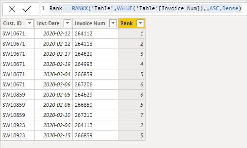

Gracias por la respuesta. No creo que me haya explicado lo suficiente, me disculpo. Lo que quiero es ejecutar promedios, máximo y mínimos en cualquier segunda factura, tercera factura, cuarta etc. Ver adjunto. Lo que usted ve es Cust ID filtrado a sólo ese cliente (SW10671)... Ese cliente ha comprado seis veces diferentes. Lo único de este conjunto de datos es el número de factura (número de factura) es único y asigna un nuevo número de factura cronológicamente por lo que sé que podemos usar número de factura como RANK. Lo que quiero que muestre la columna "Rankings" es 1 para Inv Num: 264112, 2 para Inv Num: 264113, 3 para Inv Num: 264629.... y 5 para Inv Num: 267206...
También espero que cuando desfilpí de Cust ID de SW10671 a ALL, esos mismos números exactos todavía se muestren en "Rankings". Lo que pretendo hacer es calcular la segunda factura, tercera factura, cuarto etc totales... Gracias
Creo una muestra para probar:
A continuación, pruebe esta columna de clasificación:
Rank = RANKX('Table',VALUE('Table'[Invoice Num]),,ASC,Dense)
El resultado muestra:

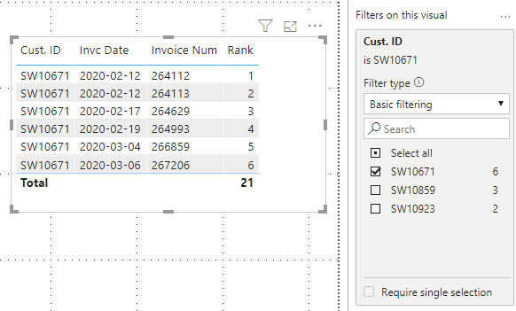

Al aplicar el filtro al objeto visual de la tabla, sigue mostrando el rango a partir de 1:
