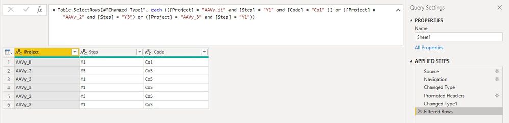

No @POWER_MI
Por favor, pruebe los siguientes códigos, los códigos de clave son el paso "Filas filtradas".
    Source = Excel.Workbook(File.Contents("C:\Users\xxxx\Desktop\ExcelData.xlsx"), null, true),
    Sheet1_Sheet = Source{[Item="Sheet1",Kind="Sheet"]}[Data],
    #"Changed Type" = Table.TransformColumnTypes(Sheet1_Sheet,{{"Column1", type text}, {"Column2", type text}, {"Column3", type text}}),
    #"Promoted Headers" = Table.PromoteHeaders(#"Changed Type", [PromoteAllScalars=true]),
    #"Changed Type1" = Table.TransformColumnTypes(#"Promoted Headers",{{"Project", type text}, {"Step", type text}, {"Code", type text}}),
    #"Filtered Rows" = Table.SelectRows(#"Changed Type1", each (([Project] = "AAVy_ii" and [Step] = "Y1" and [Code] = "Co1" )) or ([Project] = "AAVy_2" and [Step] = "Y3") or ([Project] = "AAVy_3" and [Step] = "Y1"))
    #"Filtered Rows"
Por favor, hágamelo saber si esto ayuda.
Hola a todos, gracias por la respuesta. ¿Es posible hacer ejemplo para el archivo de Excel como la base de datos:
la condición es
Si el ID del proyecto AAVy_ii, a continuación, tome Valor cuando el paso .Y1 y Co-1
Si el ID del proyecto AAVy_2, a continuación, tome Valor cuando paso .Y3
Si el ID del proyecto AAVy_3, a continuación, tome Valor cuando paso .Y1

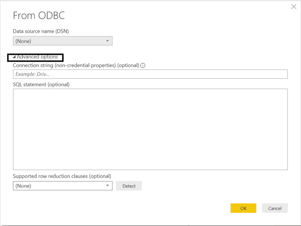

Esto se hace con Power Query. Al importar datos, utiliza PQ para editar y transformar los datos en solo el subconjunto que desee.
Incluso si se trata de una base de datos SQL, PQ solo solicita los datos que necesitará. Cuando realiza la conexión inicial y obtiene una vista previa de los datos, parece que está extrayendo muchos más datos de los que necesita, pero cuando finaliza la consulta, PQ hace lo que se llama plegado de consultas y básicamente se identifica con su propio SQL que el servidor de base de datos ejecuta para transferir solo los datos que desea.

@POWER_MI , si se trata de un databse, en relación con escribir SQL de su elección
