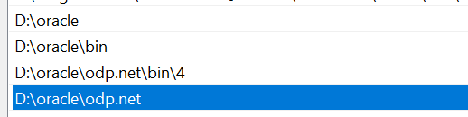

Después de la instalación, asegúrese de agregar ruta de acceso en la ruta de acceso de la variable de entorno, de lo contrario seguirá recibiendo este error.
Estas son mis ubicaciones, Cambiar según la necesidad
