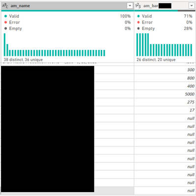

Empiezo con 36 filas y termino con 24 después de traer la medida. Realmente no puedo modificar la combinación porque los datos se mantienen en la misma tabla. Me estoy conectando a Dynamics 365 (Online).

No puedo compartir la consulta, pero esta es mi conexión.
Supongo que una solución sería reemplazar el valor "null" a 0, pero no quiero tener que hacerlo para cada columna del origen de datos.
¿Hay una configuración para incluir valores NULL en la vista de potencia?
Si desea reemplazar los valores nulos a 0, puede seleccionar todas las columnas, en la pestaña Transformar, haga clic en Reemplazar valores. Esto debe reemplazar cada columna con valores nulos.
Sin embargo, creo que al importar los datos en Power BI, siempre que la fila tenga una celda con un valor no en blanco o no nulo, se mostrará en el conjunto de datos.
