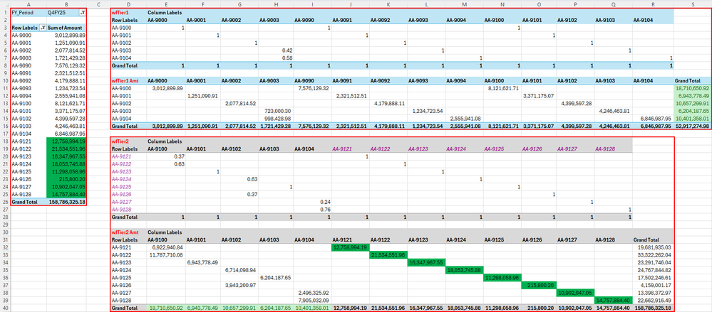

Usando la captura de pantalla adjunta, puede ver que hay 3 cuadros rojos.
El recuadro rojo de la izquierda es el grupo SUM(factTable[Amount]) por factTable[Unidad de negocio]
PARTE SUPERIOR Caja Roja:
La 1ª vista de tabla dinámica es la asignación de costos porcentuales de wfTier1:
es decir, dice aquí que para AA-9003, necesita asignar el 42% y el 58% a AA-9103 (celda H6) y AA-9104 (celda H7) respectivamente.
La 2ª vista de tabla dinámica es la asignación de costos de importe en $ mediante factTable y wfTier1:
es decir, para AA-9003, podemos ver en la tabla de hechos que la cantidad es de $ 1,721,429.28 (celda B7). Después de tomar el 42% y el 58% respectivamente de wfTier1, la cantidad asignada a AA-9103 y AA-9104 es de $723,000 (celda H14) y $998,429 (celda H15) respectivamente.
También podemos confirmar aquí que la cantidad total que ha asignado (casilla H16) es el mismo total que la casilla B7.
INFERIOR Caja Roja:
La 1ª vista de tabla dinámica es la asignación de costos porcentuales de wfTier2:
es decir, dice aquí que para AA-9102, necesita asignar el 63% y el 37% a AA-9124 (celda G23) y AA-9126 (celda G25) respectivamente.
La 2ª vista de tabla dinámica es la asignación de costos de cantidad de $ utilizando tanto la tabla calculada (se refiere a la Caja Roja SUPERIOR de la 2ª vista de tabla dinámica, la referiré a calc_wfTier1) como la tabla de hechos a wfTier2:
Nota*** Debido a que YA NO ESTAMOS en wfTier1, por lo tanto, debe tomar el valor de la "tabla" calculada anteriormente (cuadro rojo SUPERIOR de la 2ª vista de tabla dinámica) PLUS factTable y luego MULTIPLICAR por wfTier2[Alloc]
es decir, #1. Para AA-9102 (fila 31 - celda G31), podemos ver que este valor aparece en calc_wfTier1 en la columna D (D11:D15) y que el monto es $10,657,299.91 (celda S13). Después de tomar el 63% y el 37% respectivamente de wfTier2, la cantidad asignada a AA-9124 y AA-9125 es de $6,714,099 (celda G35) y $3,943,201 (celda g37) respectivamente.
También podemos confirmar aquí que la cantidad total que ha asignado (celda G40) es el mismo total que la celda calc_wfTier1 Total general (celda S13).
Si los valores de columna de wfTier2 (fila 31) coinciden con los valores de fila de wfTier1 (D11:D15), NO tome el valor de factTable. En otras palabras, IF wfTier2[From] = wfTier1[To], no tome el valor de factTable.
es decir, # 2. Para AA-9121 (fila 31 - celda J31), podemos ver que este valor NO apareció en calc_wfTier1 en la columna D (D11:D15). Por lo tanto, esta vez miraríamos la tabla de hechos, que coincide con la celda B18.
Aquí es donde necesito ayuda en términos de QUÉ función DAX debo usar para usar el (calc_wfTier1) calculado anteriormente para aplicarlo a mi próximo cálculo.
TENGA EN CUENTA aquí que la captura de pantalla es para mí y le muestra la lógica de cómo fluye el costo de un nivel a otro con su asignación porcentual.
El resultado deseado se muestra en el cuadro rojo SUPERIOR y en el cuadro rojo INFERIOR de la 2ª vista de tabla dinámica, donde puede cambiar automáticamente en función del corte de la selección del usuario (de 1 selección, selección múltiple o selección 'TODA') y que el total general también debe sumarse correctamente.
Sé que es posible que necesite iterar las filas, por lo tanto, intenté usar SUMX, etc., pero por alguna razón, no pude hacer el cálculo para que Tier2 funcionara

@DataNinja777 Gracias por su respuesta.
Había intentado implementarlo, sin embargo, no obtuve la respuesta correcta para mi wfTier2.
En la captura de pantalla siguiente, la segunda tabla de la matriz muestra $8,121,621.71 (para AA-9100) en lugar de $18,710,650.92
