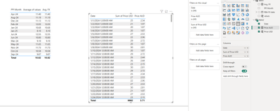

Estoy trabajando en la conversión del IPP (un índice de importación/exportación) de USD a AUD, utilizando el tipo de cambio medio del RBA basado en un período de informe determinado y agrupado.
1. Para obtener los promedios de FX de acuerdo con el período de informe a continuación. El PPI Month (período de informe) comienza en algún momento a mediados de un mes calendario.
He creado una medida y parece que funciona en un objeto visual de tabla.
Sin embargo, cuando se arrastra al cálculo de la conversión de divisas, sólo utiliza el promedio de todos los datos de divisas, no lospromedios individuales del IPP mensual como se muestra en la tabla anterior.
2. Cree una medida para calcular el precio del AUD, utilizando el Paso 1 de las tasas de cambio promedio por mes de PPI.
Usando una medida rápida para obtener el precio AUD, dividiendo el precio en USD por el promedio de divisas, termina usando el promedio general de divisas como denominador.
Sé que la medición rápida no es una buena manera de hacer esto, pero cuando uso DAX para ejecutar la división, no puedo referirme a las columnas / tablas de USD Price (se encuentra en la tabla de datos original, no en la misma tabla de la medida Step1).
¿Alguien puede compartir algún conocimiento sobre esto? ¿Puedo ir por el camino equivocado y debería agregar una columna en su lugar?
