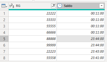

Hola chicos, necesito ayuda.
Tengo una base de datos que considera las horas trabajadas por los empleados de una empresa y no soy capaz de trabajar los datos de horas negativas desde dentro de Power bi.
Ni siquiera puede reconocer las horas negativas, ni el signo menos (-) como se puede ver en la imagen de abajo.
This is the format show in power biEste es el formato show en power biSem título2.png
Las imágenes son tablas power query y excel, necesito hacer gráficos para mostrar la suma de horas positivas y negativas, ¿no hay manera de hacer esto en power bi !? ¿Puede alguien ayudarme a lidiar con este problema??
Gracias
mahoneypat
No está totalmente claro en la lógica que necesita, pero debería poder agregar una columna personalizada en el editor de consultas como esta. Esto comprueba si el valor de Column1 es anterior o posterior al mediodía y, a continuación, calcula los minutos entre el inicio del día o el final del día. Devolver números negativos por tiempos después del mediodía. Puede usar Duration.TotalHours o Duration.TotalSeconds si necesita granularidad diferente.
Si Time.Hour([Column1])>12 then Duration.TotalMinutes([Column1] - #time(24,0,0)) else Duration.TotalMinutes([Column1]- #time(0,0,0))
