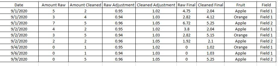

Tengo una tabla con varias columnas donde hay valores "Raw" o "Cleaned". Estos representarán la misma ubicación en cada visualización, pero le gustaría seleccionar entre los dos con una segmentación de datos. Al seleccionar la opción de segmentación de datos "Raw" o "Cleaned", los gráficos de tablas conectados se ajustarán en función de las columnas relacionadas. A continuación se muestra un ejemplo de tabla.

@flyingmada- Tendrá que hacer el cambio en su medida o puede despocupar las columnas. Por lo general, no se recomienda el segundo enfoque para las medidas despívoras. En una medida es algo así como:
Measure =
  VAR __Selection = MAX('Slicer'[Column])
  SWITCH(__Selection,
    "Raw",SUM('Table'[Raw]),
    "Clean",SUM('Table'[Clean])

Un método alternativo es usar marcadores con botones. (Puede conservar los valores de segmentación de datos)
Measure =
  SWITCH(__Selection,

What does the
('Slicer'[Column])
 in your forumula represent?
Am i referencing the slicer? If so, how do I do this?
