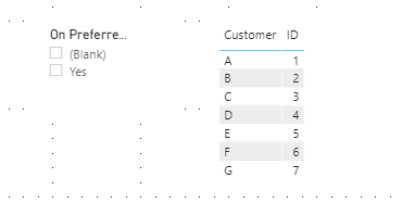

Espero que pueda ayudarme a entender cómo cambiar el nombre de la opción llamada "(en blanco)" en mi segmentación de datos (y gráfico) - ver imagen a continuación.
Aquí hay algunos antecedentes:
  • Quiero mostrar - y ser capaz de filtrar - cuántos de los clientes de mi consulta maestra son clientes preferidos.
  • Mi segmentación de datos y el gráfico extraen datos de 2 consultas diferentes. He conectado los dos a través de una relación (cardinalidad "Muchos a uno", dirección del filtro cruzado - "Single")
  • Mi consulta maestra contiene una lista de clientes y un identificador de cliente único. Mi otra consulta contiene una lista de clientes que son clientes preferidos y su identificador de cliente único. He conectado estas dos consultas con el identificador de cliente único.
  • Mi segmentación de datos y el gráfico ahora muestran los que están en la lista mostrando el campo "Sí" (que es una columna en la consulta de cliente preferida, pero luego para aquellos que no puede hacer coincidir muestra "(En blanco)". ¿Es la forma en que puedo cambiar el nombre de "(Blank)" a, por ejemplo, "No"?

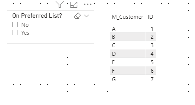

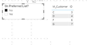

Hola @gittelena

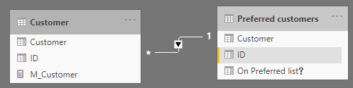

Creo que crea dos tablas como se muestra a continuación, crear relaciones (muchos a uno y solo) entre columnas de identificador único entre dos tablas y crear una segmentación de datos por En lista preferida? Columna.
Tabla de clientes:
Tabla de clientes preferidos:
Relación:
Debido a On columna preferida no tienen "NO"Valores y dos tablas están relacionadas, por lo que la segmentación de datos se mostrará en blanco como "No".
Puede lograr su objetivo por columna o medida calculada. Y no crea relaciones ni agrega una columna Preferida En en tabla de clientes preferidos.
Medida:
Cree una segmentación Sí/No.
M_Customer =
VAR _Select =
    SELECTEDVALUE ( Slicer[On Preferred List?] )
VAR _PreferTable =
    VALUES ( 'Preferred customers'[Customer] )
VAR _Yes =
        MAX ( Customer[Customer] ),
        FILTER ( Customer, Customer[Customer] IN _PreferTable )
VAR _No =
        FILTER ( Customer, NOT ( Customer[Customer] IN _PreferTable ) )
    IF (
        ISFILTERED ( Slicer[On Preferred List?] ),
        IF ( _Select = "Yes", _Yes, _No ),
        MAX(Customer[Customer])
El resultado es el siguiente.
Predeterminado:
Seleccione Sí/No en La segmentación.
O bien, no necesita hacer nada excepto crear una columna calculada en la tabla Cliente.
On Preferred list? = IF(Customer[Customer]in VALUES('Preferred customers'[Customer]),"Yes","No")
El resultado es el mismo que el anterior.
Puede descargar el archivo pbix desde este enlace: Slicer basado en las relaciones - cómo cambiar el nombre de la opción llamada (en blanco)
