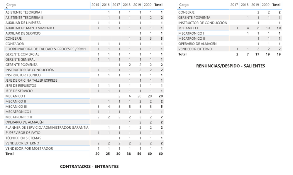

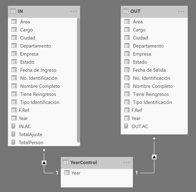

Hola a todos, espero puedan ayudarme, llevo un par de días buscando ordenar información de personal de una empresa y su evolución en el tiempo.
Tengo dos tablas con valores acumulados de personas desempeñandose en determinado cargo, uno considera la fecha de ingreso y otra la fecha de retiro según
Las formulas usadas van de acuerdo al Quick Measure - Running Total (filtrado por año) para ambas tablas pero cuando quiero restar los valores para poder tener un valor neto no tengo el valor requerido.
Por ejemplo en 2020
Número de "MECANICO I" netos = Número de "MECANICO I" entrantes (20) - Número de "MECANICO I" saliente (10) = 10 pero el valor que me arroja la tabla es 19
Trabajo actualmente con dos tablas ligadas por un campo de año como referente.
Desde ya, gracias,
Kevin

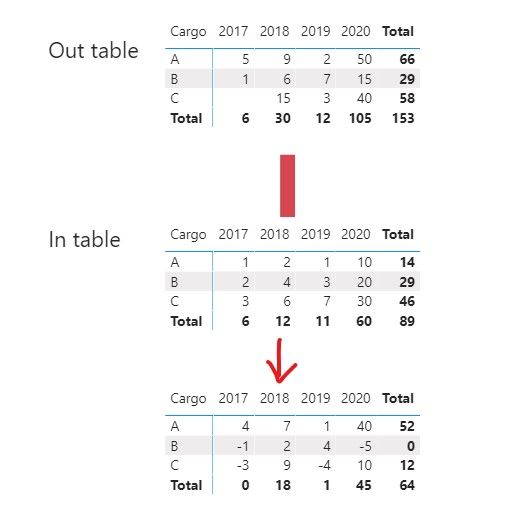

¿Desea restar el valor de la tabla In del valor de la tabla Out?
En caso afirmativo, puede consultar los siguientes pasos.

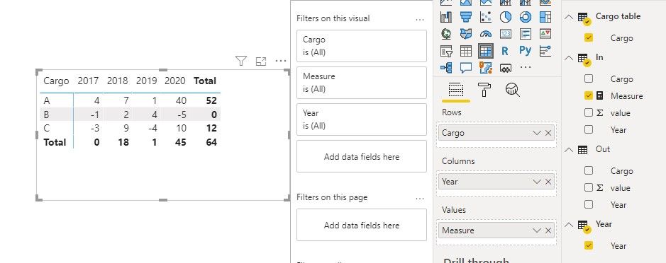

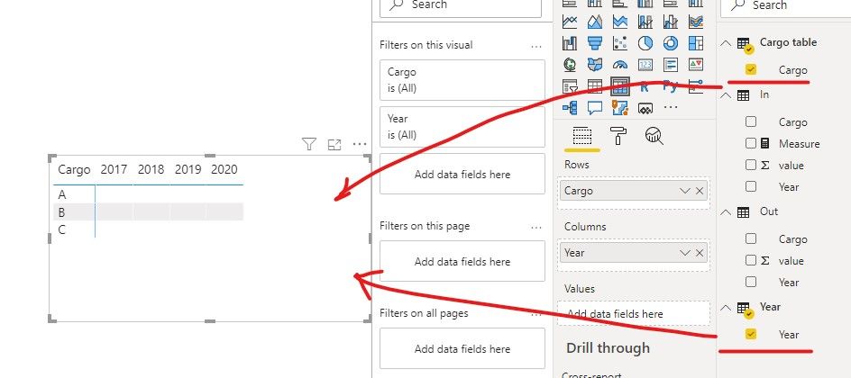

1. Cree una tabla de carga única y cree relaciones de uno a varios con la tabla out y en la tabla.
Cargo table = VALUES(Out[Cargo])
2. Luego podemos crear una tabla de matriz usando una nueva tabla de carga y tabla de años.
3. Por fin podemos crear una medida y ponerla en Valores.
Measure = CALCULATE(SUM(Out[value])) - CALCULATE(SUM('In'[value]))

Muchas gracias, me sirvió bastante la solución, los valores ahora corresponden a lo calculado.

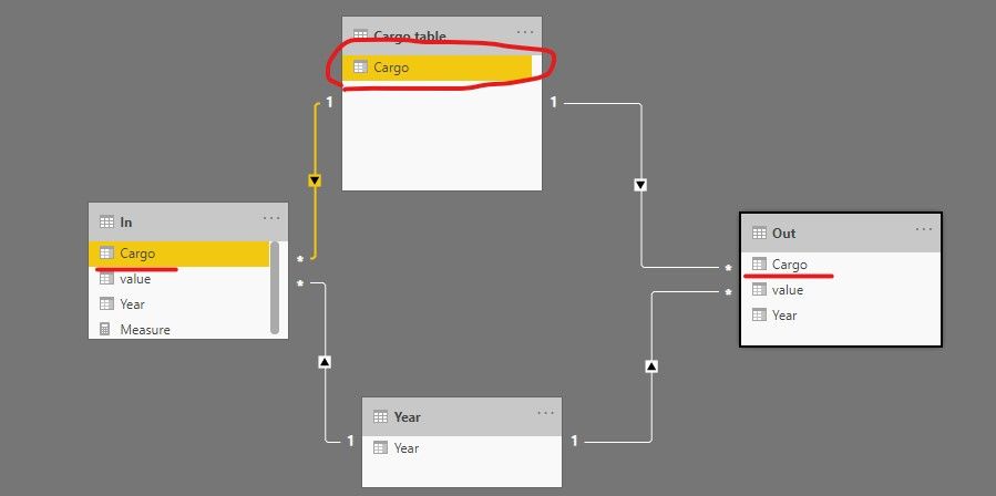

MFelix
Hola @KevinMSi ,

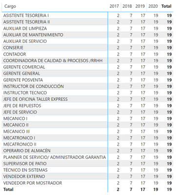

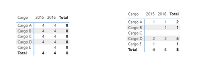

¿Cuál es el año de columna que está utilizando para la matriz final? En los casos en los que tiene de 1 a muchas relaciones, debe usar la columna de la tabla en el lado 1 de la relación.
Me parece que está utilizando la columna durante el año de la otra tabla también ya que tiene la carga que aparece en ambas tablas que necesita para configurar también una tabla de dimensiones utilizando esa columna.
Por lo tanto, si crea una tabla con valores distintos para la carga y hace la misma relación que tiene en el año y, a continuación, usa las dos tablas de dimensiones como filas y columnas de la matriz, el resultado debe ser el esperado.
Como puede ver en la imagen de abajo utilizando la carga de una de las tablas, los valores son todos iguales en todas las columnas, haciendo que la carga de la tabla de dimensiones los resultados sean correctos.
Compruebe la conexión del archivo PBIX.
