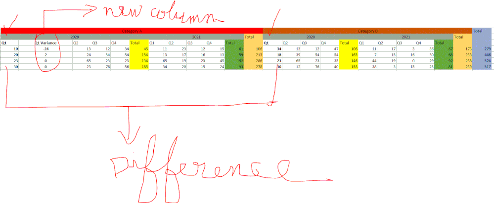

Restar dos columnas correspondientes en una matriz de Power BI: se necesita ayuda de DAX
Tengo una sola medida en la matriz de Power BI Desktop a continuación.
La medida procede de una sola tablay es una suma de una columna con valores nuéricos.
La medida es: SUM(Table[Column])
Grupo de columnas 1: Categoría
Grupo de columnas 2: Año
Grupo de columnas 3: Qtr (es decir, Q)
Tengo un escenario, en el que nuestro cliente quiere obtener la varianza (diferencia) entre 2020 Q1 de categoría A y 2020 Q1 de categoría B.
La nueva columna es Q1 Variance.
De manera similar necesito el 2020 Q2 de la Categoría A y 2020 Q2 de la Categoría B.
¿Cómo obtengo una nueva columna en una matriz basada en este escenario, donde resto las columnas correspondientes en un año y un trimestre?
También puede haber una situación más adelante en la que la Categoría A puede tener un año que la Categoría B puede no tener.
Por ejemplo, la categoría A puede tener 2018 y 2019,mientras que la categoría B puede tener 2017 y 2018.
En este escenario, necesitaré la diferencia entre los trimestres de 2018 solamente, no necesito ningún cálculo en 2017 y 2019.
¿Alguna idea, por favor, usando DAX?

Hola bunos dias atodos
solicito de su amble ayuda para resolver una duda, tengo esta Matriz y no he encotrado como sacar el diferencial para las 2 variables A A2 que esas variables las cambias mediante un filtro (PRUEBA) que aparece en la imagen, este resultado puede ser en otro matriz o tabla no hay problema
de antemano gracias
@snph1777, usted puede tener medida como
calculate(SUM(Table[Column]), filter(Table, Table[CATEGORY] ?"A")) - calculate(SUM(Table[Column]), filter(Table, Table[CATEGORY] ?"B"))
O medir como esta, donde max(año) se puede reemplazar con el año real o max(Year)-1 etc.
calculate(SUM(Table[Column]), filter(allselected(Table), Table[CATEGORY] ?"A" && [year] ?max([Year]) && [Qtr] ?max([QTR])))
- calculate(SUM(Table[Column]), filter(allselected(Table), Table[CATEGORY] ?"B" && [year] ?max([Year]) && [Qtr] ?max([QTR])))

Hay una información más que necesito proporcionar; la selección de categoría se realiza a través de una segmentación.
A veces puede ser la Categoría A y la Categoría B, otras veces puede ser la Categoría B y la Categoría C que se eligen de la Segmentación.
La segmentación de datos siempre elegirá exactamente 2 categorías a la vez.
Por lo tanto, no puedo codificar nada. Todo es dinámico.
Categoría A puede tener 2019 y 2018,
mientras que la Categoría B puede tener 2019 y 2017,
mientras que la Categoría C puede tener 2019, 2020, 2021, etc.
Además, es posible que tenga que comparar los meses correspondientes también. Digamos que ene 2019 de A se restará de enero 2019 de B (similar a la comparación de cuartos).
Creo que tal vez necesitemos usar alguna variable para que coincida con el año, y luego pasar al trimestre, y más tarde al mes.
