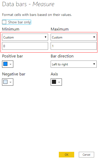

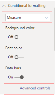

A continuación, creamos un objeto visual de tabla y formateamos el formato condicional como se muestra a continuación.
Debe cambiar Min y Max como 0 a 1 o el resultado se mostrará incorrectamente.
