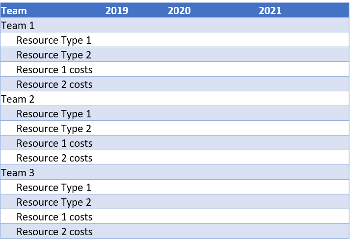

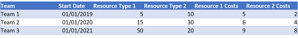

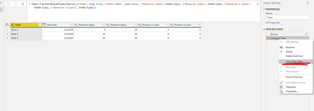

Quiero hacer una matriz que muestre la cantidad de "Tipo de recurso 1", "Tipo de recurso 2", "Recursos 1 costos", "Costos de recursos 2" por equipo a lo largo de los años (basado en la fecha de inicio). No estoy seguro de qué columnas despivotar / pivotar para obtener esta vista.
La imagen muestra la versión simple de mis datos

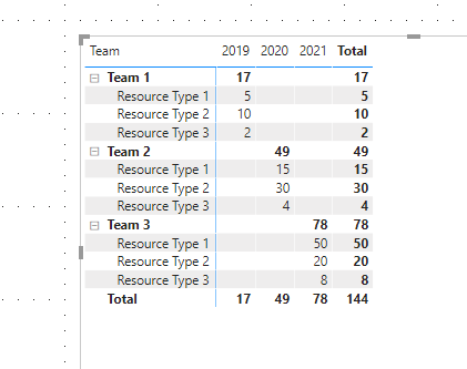

Esto es lo que me gustaría tener

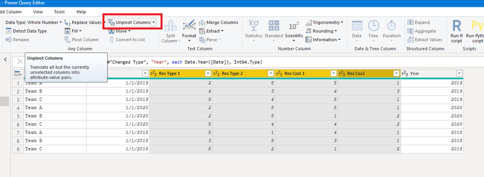

Hola @Matt22365,
Puede intentar lo siguiente:

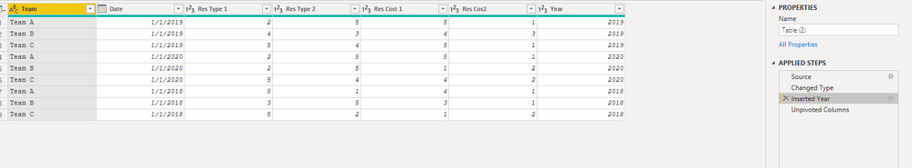

Insertar columna Año

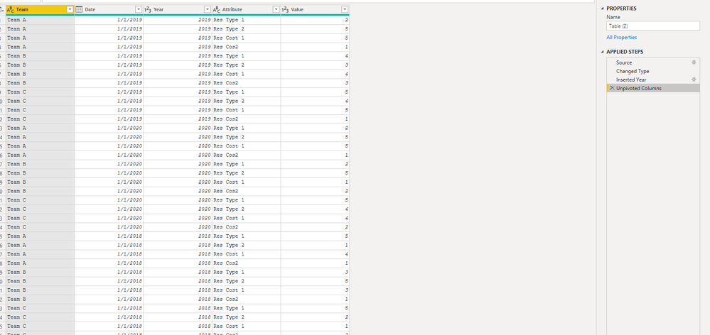

Seleccione las cuatro columnas > Despivot arremetor
Resultado transformado

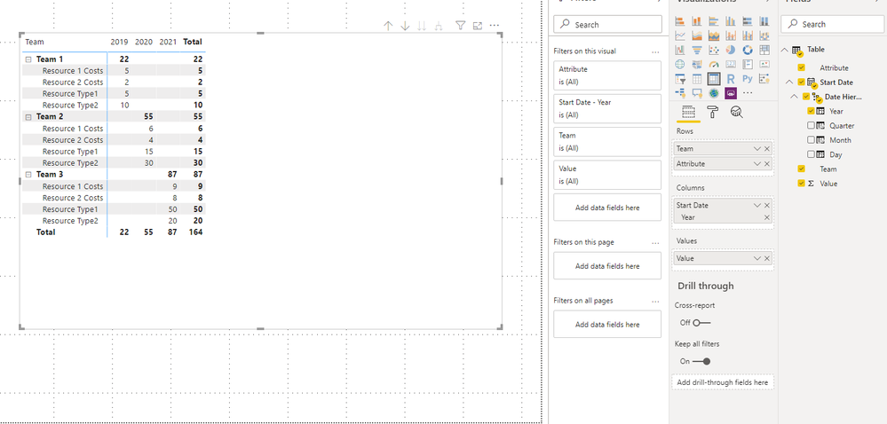

Usar matrix visual:

Pruebe los pasos como se indica a continuación:

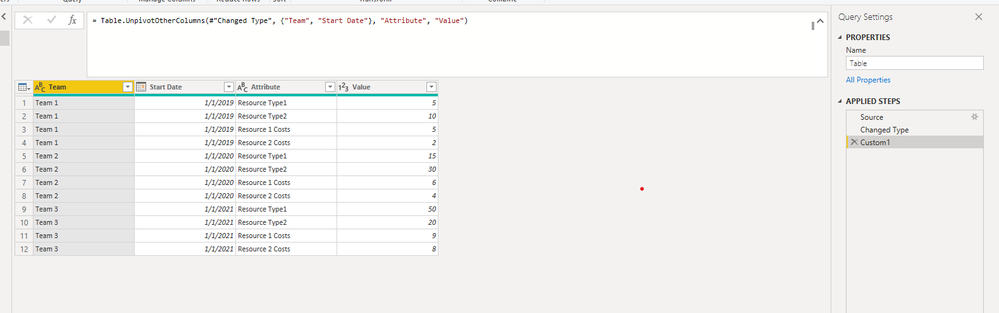

1.Haga clic en "Insertar paso después" e ingrese la fórmula como se muestra a continuación:
= Table.UnpivotOtherColumns(#"Changed Type", {"Team", "Start Date"}, "Attribute", "Value")
se mostrará como abajo y luego haga clic en "cerrar & aplicar"
3.A continuación, cree la matriz como se muestra a continuación
Aquí hay una demostración .

Hola @Matt22365,
Usar matrix visual:

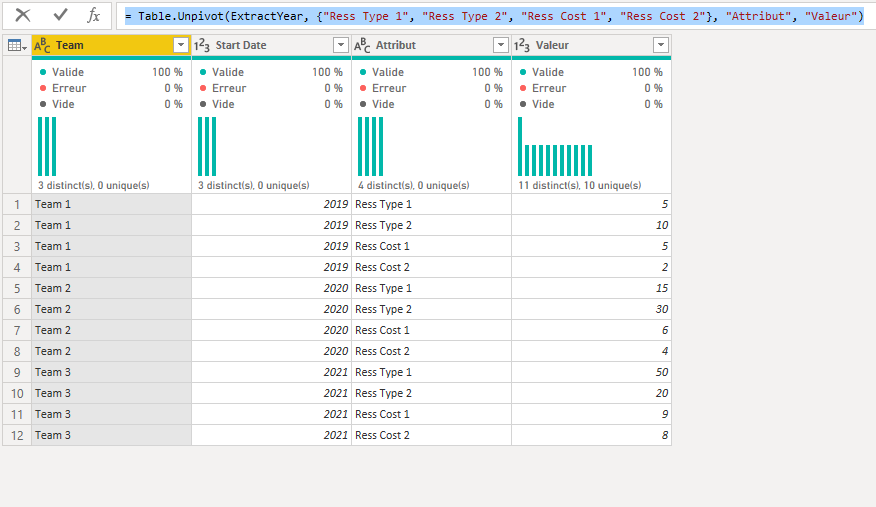

En primer lugar, debe transformar su columna de fecha en año mediante Power Query y el botón Fecha le dará, en código M:
ExtractYear = Table.TransformColumns(ChangeType,{{"Start Date", Date.Year, Int64.Type}})
A continuación, seleccione todas las columnas excepto la 2 primero (Equipo y Año) y use el botón Unpivot, elija Unpivot only selected columns.
Le dará este código M :
= Table.Unpivot(ExtractYear, {"Ress Type 1", "Ress Type 2", "Ress Cost 1", "Ress Cost 2"}, "Attribut", "Valeur")
Usted debe tener lo que necesita para su cálculo.
Espero que ayude
