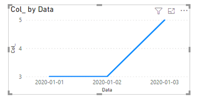

2. Luego, en powerbi, puede crear una fórmula dax para calcular la suma diaria según el día Volumen de datos para registrar los recuentos diarios y las tasas de crecimiento del recuento.
al igual que:
Col_ =
    COUNTROWS ( 'Table' ),
    FILTER ( 'Table', 'Table'[Data] = EARLIER ( 'Table'[Data] ) )
Change_conut = SUMMARIZE('Table','Table'[Data],'Table'[Col_])
3. Seleccione el objeto visual correspondiente para mostrar el resultado del cambio
