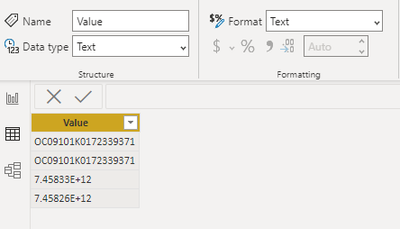

Tengo un problema con el formato de notación científica. Tengo una columna con solo números y números y valores de letras. si intento establecer el formato como número, obtengo un error, pero si configuro el formato como texto, los únicos valores de números se muestran en el formato de notación científica y necesito mostrarlo con el número completo.
Gracias de antemano.
Miguel

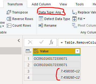

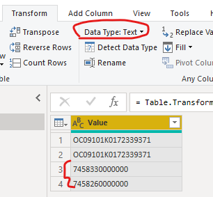

Hay @MiguelAnaya ,
Lamento responder tan tarde. En el Editor de Power Query, cuando el tipo de datos es "Cualquiera", puede ver si se muestra en notación científica. Si es así, entonces todavía se mostrará en notación científica con formato de texto después de la aplicación.
Debe cambiar el tipo a "Texto" en Power Query y luego aplicarlo.
Si el problema aún no se resuelve, proporcione información detallada sobre el error o el resultado esperado que espera. Hágamelo saber de inmediato, esperando su respuesta.
Winniz
Hola @v-kkf-msft,gracias por su respuesta.
esta es una muestra de mis datos. Necesito mostrar los números completos en cada celda.
Gracias de antemano,
Miguel

Los datos que creo se muestran correctamente en formato de texto. ¿Podría compartir sus datos de muestra?
Winniz
