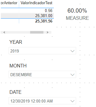

No puedo acceder a la fecha de muestra. Pero aquí se puede ver lo que está sucediendo: mis segmentaciones de datos se están aplicando en mi medida, pero no en la tabla calculada que, al mismo tiempo, tienen la misma medida.

¿Existen todas las columnas de segmentación de datos (YEAR, MONTH, DATE) en la tabla Calculated?

No, no lo hacen porque lo que necesito es filtrar mi medida y como he estado leyendo " La función CALCULATETABLE no funcionará utilizando valores de segmentación de datos, ya que las tablas se generan en el momento de la carga delmodelo y, por lo tanto, cualquier publicación de corte que no actualice dinámicamente las tablas dependientes". ¿Cuál sería la manera de lograr exactamente esto?
Gracias de antemano
Puede utilizar la función 'CALCULATETABLE' dentro de una medida dinámicamente, pero no puede utilizar una medida dentro de una tabla calculada dinámicamente.
