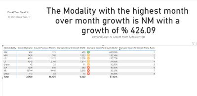

He adjuntado un enlace a este mensaje. He tratado de mostrarte lo que he hecho hasta ahora, usando la fecha del sitio web que aconsejaste. Parece que no puedo dominar el mes a mes / mes anterior / % de cambio, etc., así que espero que pueda mostrarme algunos ejemplos usando este modelo de datos.
Como se mencionó anteriormente, medimos la actividad y la demanda por separado y realmente me gustaría saber, de mes a mes, incluso semana a semana, qué áreas (nombres de especialidades) están aumentando a la tasa más rápida / la mayoría de los números, sobre una base real y % a plazo. La demanda es especialmente útil para este tipo de medidas.
¡Muchas gracias! Ejemplo de Power BI
Hay @Creative_tree88 ,
Lo primero que debe hacer es reemplazar el valor del mes en su segmentación de datos con el mes de su tabla de fechas, luego su recuento del mes anterior comenzará a funcionar
@richbenmintz
Eso funciona bien, gracias por señalarlo. ¿Hay alguna forma de adaptar esta tabla para mostrar (en el modelo de datos para el que les di el enlace) qué 'Modalidad' ha aumentado más (en números y en % términos) en función del mes pasado, la semana pasada y esta época del año pasado? Si pudiera mostrarme cómo se hace esto, creo que podría implementar esto para todas las otras medidas que necesito mostrar en mi trabajo. ¡Muchas gracias por toda su ayuda hasta ahora! Atentamente
He añadido algunas medidas más y he añadido un nuevo calendario que incluye semanas. ver adjunto
@richbenmintz - gracias por esto, realmente útil de hecho! Todavía estoy realmente luchando para poder visualizar y "seleccionar" el "AD_Modality que más ha aumentado, durante un mes o una semana. ¿Cómo se puede lograr esto?
Pruebe a usar la opción de formato condicional
@richbenmintz - No sé cómo hacer eso, desafortunadamente, y relacionarlo con 'AD_Modality'. Cada vez que traigo AD_Modality a la tabla, se queda en blanco, por lo que confundirse en cuanto a cómo se hace esto, dadas las tablas que ha hecho, se relacionan específicamente con las fechas de mes y semana, no con AD_Modality campos ... un poco desconcertado para ser honesto. Si tuvieras tiempo, realmente agradecería que me mostrara un visual, basado en tu tabla de cambios de mes, que resalte qué AD_Modality ha aumentado más de este mes al mes pasado...? Creo que una vez que sepa cómo hacer esto, el resto debería ser más sencillo. Atentamente
