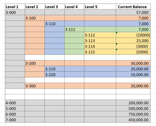

Estoy teniendo un problema con una matriz.
Tengo una jerarquía de padres y hijos en una matriz y cada cuenta tiene un saldo, como se ve a continuación.
Por lo tanto, sum(amarillo)-sum(verde)-sum(azul)-sum(rosa)-gris.
(Los números entre corchetes son negativos)
La matriz muestra los valores correctos cuando se expande por completo, pero no cuando se contrae. Se ve así:
Muestra el valor positivo o negativo más alto de las cuentas secundarias.
Pero quiero que el saldo correcto se quede con el número de cuenta correcto. Así:
Ya he intentado (y actualmente estoy usando, como se ve arriba) una medida para ABS (valor absoluto) y luego MAX (valor máximo) pero a veces los saldos de la cuenta secundaria tienen un saldo de valor absoluto más alto (como el ejemplo anterior), por lo que esto no funciona.
También he intentado simplemente poner las balanzas en sin ABS o MAX, pero se suman. Pero las cuentas principales ya son la suma de las cuentas secundarias. Por ejemplo:
Debería tener este aspecto:
Pero se ve así: (donde se agregan todas las cuentas secundarias y principales, pero el saldo de la cuenta principal cuando se expandió la matriz era realmente correcto.)
Cualquier ayuda será muy apreciada!!
