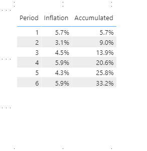

Hola @leandroduarte
Construyo una medida para lograr tu objetivo.
Accumulated =
VAR _FirstAcc =
    SUM ( 'Table'[Inflation] )
VAR _RestAcc =
        PRODUCTX (
            FILTER ( ALL ( 'Table' ), 'Table'[Period] <= MAX ( 'Table'[Period] ) ),
            'Table'[Inflation] + 1
    ) - 1
    IF ( MAX ( 'Table'[Period] ) = 1, _FirstAcc, _RestAcc )
Resultado:
Puede descargar el archivo pbix desde este enlace: Inflación acumulada
Rico Zhou
Si puede calcular una inflación en dos veces, simplemente cambie "ALL", a "ALLSELECTED", y cree un cuadro de filtro.
