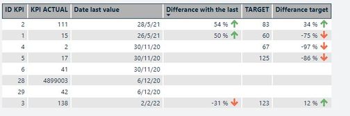

Estoy tratando de crear los iconos KPIS en la tabla, lo hice con formato condicional. Tengo algo así:Captura.JPG
El problema es que para algunos id kpis (sólo para algunos) cuando crece la flecha debe subir (como es) pero debe ser rojo (porque es negativo si crece). ¿Es posible hacerlo?

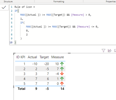

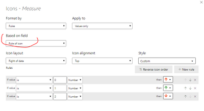

Debe agregar las reglas/criterios en una medida y, a continuación, crear el formato condicional basado en este campo.
por ejemplo, si la categoría es A y el valor>0, entonces 1
si la categoría es A y el valor<0 entonces 2
A continuación, el formato condicional basado en valores de measure, por ejemplo, 1 flecha hacia arriba, 2 flecha hacia abajo

Por favor, cree una medida de este tipo.

Thank you a lot for your help!

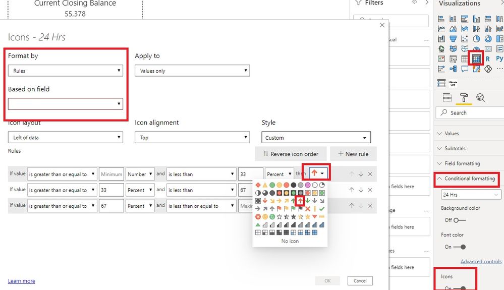

Hay una manera de hacerlo.
Por ejemplo, en la imagen de abajo hay una matriz. Si vas al formato condicional notarás que hay una opción con el icono de flecha arriba y el color es rojo.
Yes @themistoklis  you´re right. This is what I did, but the problem is that for some KPIS it should be red and for somes is green. I mean, not every ID which grows is positive. So for example for ID =1 I would like to put that the arrow is growing (up), but it´s not possitive ( red), and for 2 is growing (up)  but it is possitive ( green).
@ania_roh
Me puedes dar un ejemplo?
