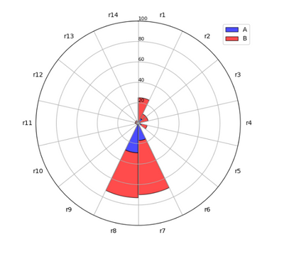

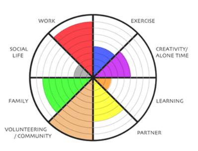

Estoy tratando de averiguar si hay una manera de crear un gráfico de radar circular en power BI, similar al que se muestra a continuación. Hay una manera de hacerlo en Excel - https://superuser.com/questions/687036/how-to-make-a-pie-radar-chart
Me pregunto si hay un objeto visual personalizado que pueda mostrar un gráfico similar
Las soluciones sugeridas para usar objetos visuales personalizados no obtuvieron lo que estaba buscando, pero calcularon una manera de crear gráficos Pie-Radar usando la secuencia de comandos de Python en objetos visuales como el ejemplo que se muestra a continuación.
