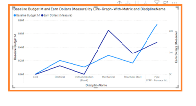

En el cuadro de campo Valores del gráfico de líneas, asegúrese de que se agreguen ambas medidas.
Si solo hay una medida visible, intente arrastrar la segunda medida a la sección del eje Y secundario para mostrar ambas líneas correctamente como se muestra a continuación:
He creado esta configuración por mi parte, y la salida coincide con el resultado esperado, como se muestra a continuación:

¿Podría explicar cómo agregó un segundo mesuare? Intenté hacerlo y no me permite arrastrar otro compás. ¿Puedes compartir tu archivo PBIX?
Hola @Nfuentes86 ,
Comparto el archivo .pbix para su referencia, hágamelo saber, si necesita detalles adicionales, no dude en comunicarse con nosotros.
