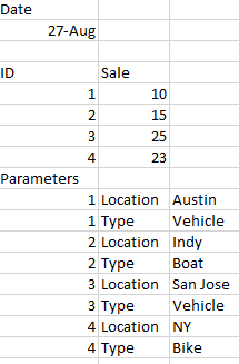

Tengo datos en este formato. Este es sólo un archivo.
Quiero combinar varios archivos con un formato similar. El problema es que cada archivo tiene diferente cantidad de números de identificación. Tengo problemas para averiguar un código que básicamente indica a Power BI que transponga las filas repetidas después de la fila 'Parámetros' anterior.

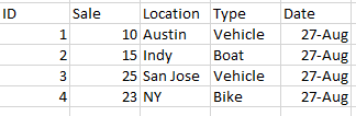

Para este archivo, quiero que format sea algo como:
Debajo de este archivo, los nuevos archivos deben combinarse en este que tendría diferentes IDs y fechas. El número de identificadores en cada archivo es diferente. Realmente apreciaría si alguien pudiera ayudarme a averiguar cómo dar formato a los datos.

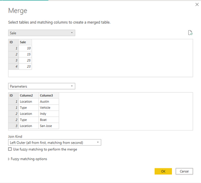

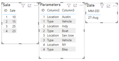

(1) Creo tres tablas, a continuación se muestra una captura de pantalla de los datos originales que proporcionaste.

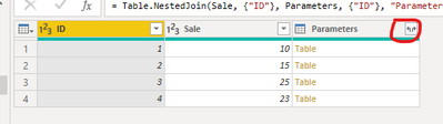

(2) Vaya a Power Query, luego haga clic en Combinar consultas como Nuevo, combine la tabla 'Venta' y 'Parámetros' según el campo "ID".
(3) Parámetros gastados

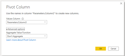

(4) Quitar la columna duplicada [Parameters.ID] y pivotar [Parameters.Column2] [Parameters.Column3]

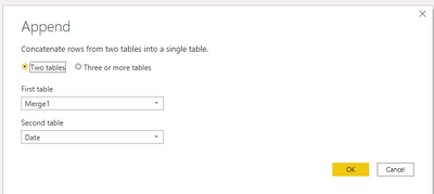

(5) Anexar la tabla 'Merge1' y la tabla 'Date' para devolver una nueva tabla 'Append 1'.

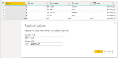

(6) Reemplace el valor de la columna [Fecha]

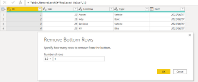

(7) Eliminar la fila inferior y Cerrar y aplicar a la vista Escritorio.

Basándome en el archivo que proporcionaste, creé una muestra.
