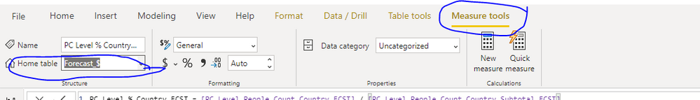

Haga clic en la medida, vaya a la cinta de opciones "Herramientas de medición" y cambie la tabla Inicio a la izquierda de la navegación superior.

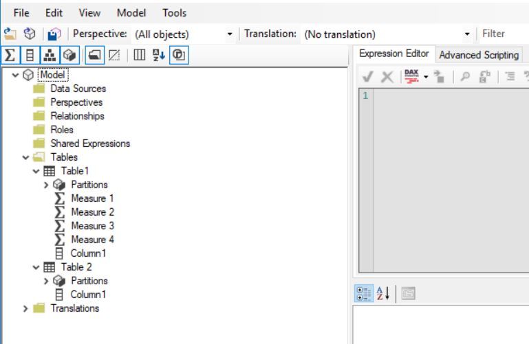

Abra el archivo pbix y, a continuación, abra el editor tabular. Archivo > Abrir ?> Desde DB ?> Instancia local
En la siguiente captura de pantalla, tengo dos tablas. El Cuadro 1 contiene 4 medidas.
Ahora voy a copiar todas las medidas en la Tabla 2

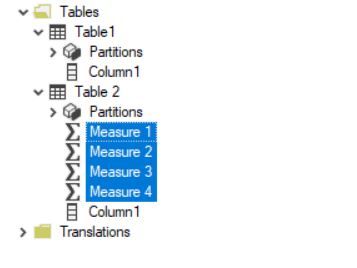

Para que ctrl+clic en todas las medidas
A continuación, arrastre a la Tabla 2

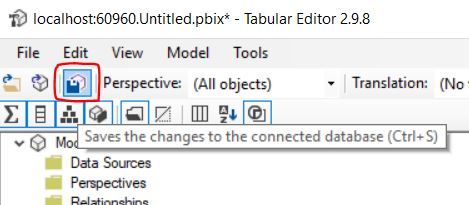

A continuación, haga clic en Guardar
Ahora vaya al escritorio de Power BI y haga clic en el botón de actualización.
