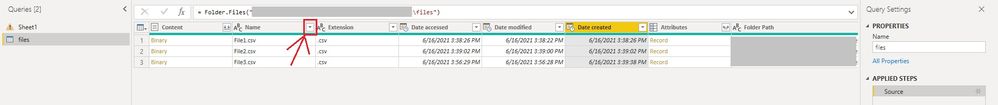

No es necesario crear una carpeta y mover el archivo. Puede conectarse a su carpeta actual. Después de la conexión, verá todos los elementos de esta carpeta, haga clic en Transformar datos en lugar de Combinar. A continuación, escribirá en el Editor de Power Query. Aquí puede filtrar las filas para mantener solo los archivos que desea usar en el informe. Por ejemplo, haga clic en la flecha abajo de cualquier encabezado de columna para filtrar las filas.
No importa cuántos archivos haya en una carpeta porque siempre puede filtrarlos para mantener solo los que necesita. Tenga en cuenta que primero debe filtrar los archivos y, a continuación, combinar el contenido.
Más adelante, puede hacer clic en Actualizar en Power BI Desktop para incorporar los datos más recientes de estos archivos de Excel. Si se publica en Power BI Service, puede configurar una actualización programada para actualizar los datos.

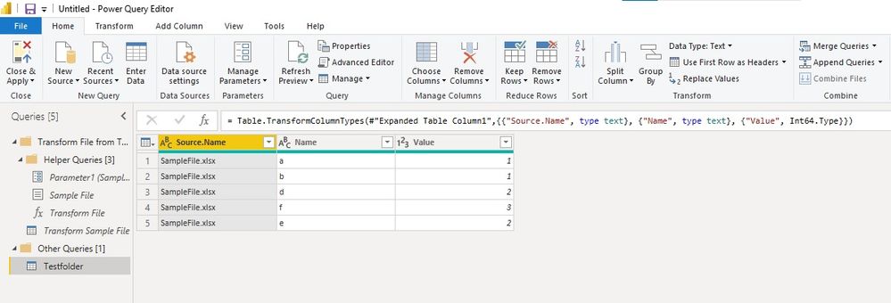

No @acobat92
Una forma sencilla es usar el conector de carpetas en lugar del conector de Excel. Puede almacenar el archivo de Excel en una carpeta, conectarse a esta carpeta a través de Obtener datos > Más... > Carpeta. Después de conectarse a la carpeta, combine archivos (solo tiene un archivo aquí). Después de eso, encontrará que el nombre de archivo rellena una columna Source.Name automáticamente.

Hola @v-jingzhang este método es bueno si el tablero me pertenece, pero trabajo en un entorno corpperate y no estoy permitido para cambiar la ubicación del archivo. Además, los informes se actualizan después de cada dos semanas, por lo que incluso si tengo que hacerlo, tendré que crear una nueva carpeta cada dos semanas.
No @acobat92
