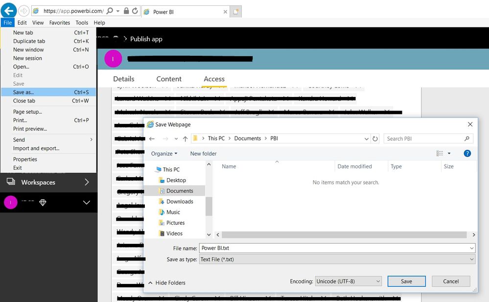

He encontrado un pequeño truco para poder copiar y pegar la lista.
Simplemente abra la configuración de Power BIapps (donde le da acceso a la aplicación) en Internet Explorer y guarde la página solo como texto.
A continuación, sólo tiene que abrirlo y desplácese un poco para encontrar la lista de nombres.
Ahora puedes copiarlo y pegarlo en algo más ordenado y limpio.
Mientras que esto extrajo la información, todos mis nombres, direcciones de correo electrónico y persmisiones se concatenaron sin un delimitador. Pude extraer los correos electrónicos manualmente para un pequeño número de usuarios (alrededor de 300) así que fue capaz de completar la tarea que necesitaba hacer, pero esto es un defecto importante con PowerBi que necesita ser rectificado.
Extraer la lista de usuarios debe funcionar exactamente de la misma manera que se extraen las estadísticas de usuario.
Espero que esto ayude a las personas que no están muy familiarizados con Internet Explorer (IE)
