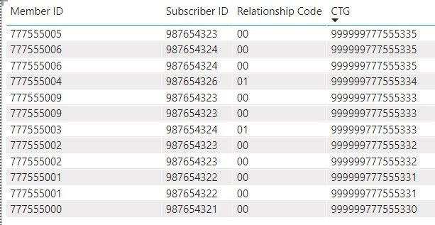

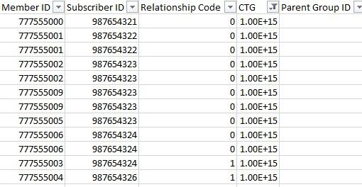

Tengo un informe de Power BI en formato de tabla. El cliente desea los datos en formato CSV. Exporto la tabla a CSV y uno de los campos que utiliza números para un ID aparece en notación científica. Por ejemplo, el ID es '99999777555335'. La salida en CSV es '1.00E+15'. Hay un problema en los archivos CSV donde una cadena de números de más de 10 caracteres aparece como notación científica, incluso si esa cadena de números se define como texto. La columna de Power BI se define como texto.
¿Alguien ha encontrado una solución alternativa?
La imagen superior es la tabla de Power BI. La columna en cuestión es 'CTG'. La imagen inferior es la salida CSV.

No @twikle,
Debe abrir el archivo csv con Excel. Como esto es sólo una limitación en Excel, le sugiero que se refiera a https://best-excel-tutorial.com/59-tips-and-tricks/188-disable-scientific-notation para deshabilitar la notación científica
