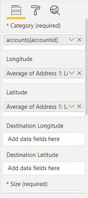

Parte de la configuración del mapa de iconos

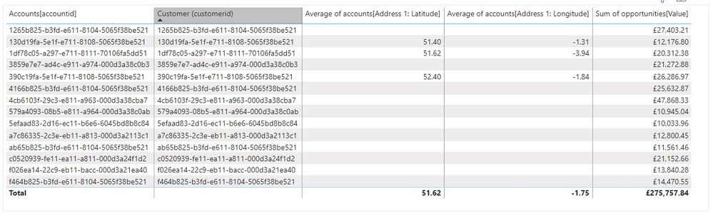

Al promediar la longevidad y el latutude, la mayoría de los datos se eliminan como se ve a continuación, por lo que solo se muestran las 3 cuentas con Longditude y Latitude permaneciendo

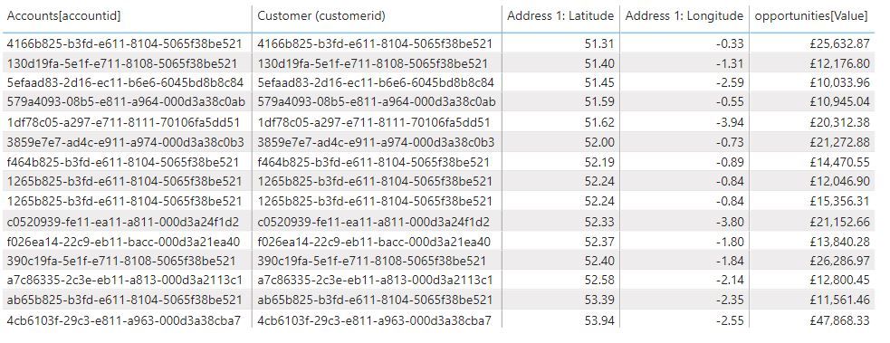

Longevidad y latitud no promediadas
Longevidad y latitud promediadas

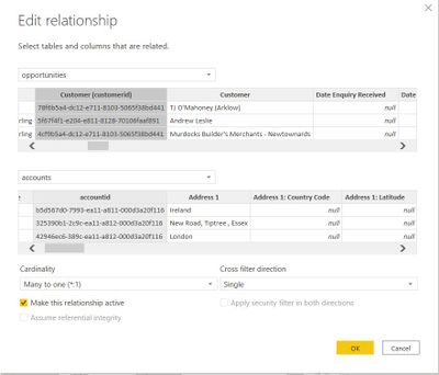

Average Long Lat.JPGÚnete en 2 mesas

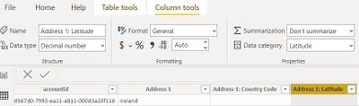

Configuración de longditude y latitud

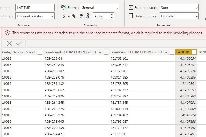

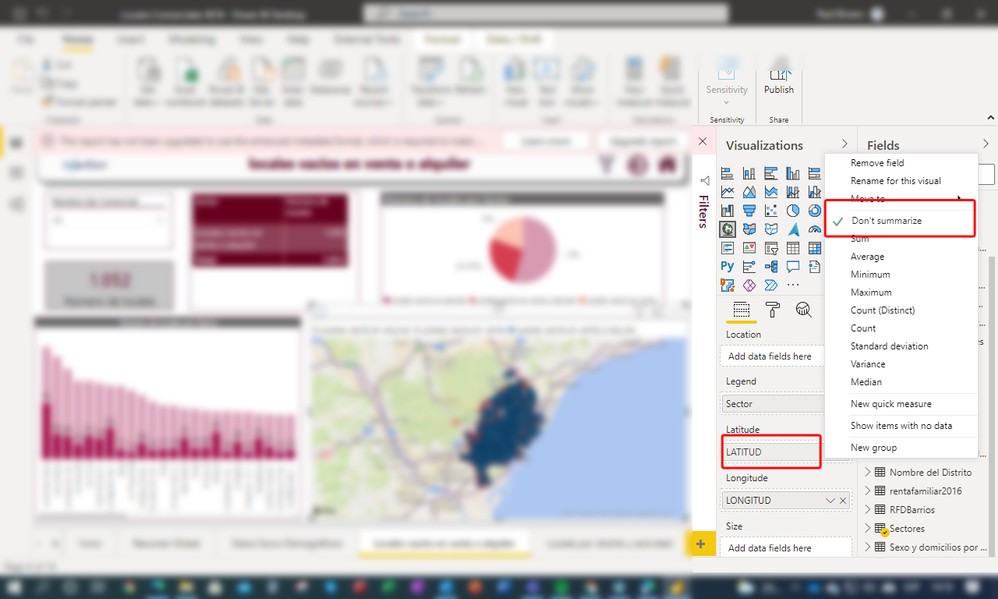

Obtener el mismo problema .. ¿Qué se solucionó?
en cuanto a mí, solo hay 1 tabla, pero aún así la latitud y la longitud vienen como resumen
Aquí hay un ejemplo de cómo se configura iti en un informe

Hola Pablo,
gracias por la respuesta cuando Longditude y Latitude establecidos como texto no da la opción como promedio solo cuentan como valores de texto promedio no cant.

Puede intentar establecer el tipo de datos como texto
