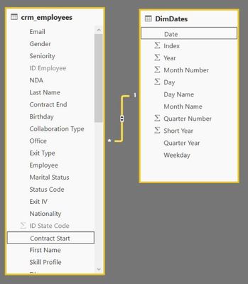

luchando con lo que debería ser simple. Tengo dos tablas ('crm_employees' y 'DimDates'). Existe una relación entre ellos (ver imagen a continuación).
Table RelationshipRelación de tabla

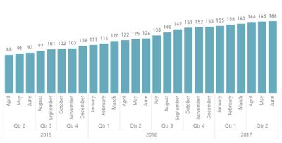

Mis problemas:
  1. es que no cuenta los empleados donde la fecha de inicio del contrato está vacía. Supongo que es porque no puede relacionar el 'inicio de contrato' vacío con el campo 'DimDates' Date.
  2. el total sólo está aumentando, lo cual no es correcto. por ejemplo, tuvimos más empleados en agosto de 2016 que en junio de 2017, pero esto no se refleja como se puede ver a continuación. La medida aplica obviamente el filtro 'activo' independientemente de cuándo un empleado se volvió inactivo ('fecha de finalización del contrato'). Creo que necesito redefinir la medida para contar los empleados "activos" para considerar el período durante el cual estuvieron activos (desde la "fecha de inicio del contrato" hasta la "fecha de finalización del contrato"), pero no sé cómo hacerlo.

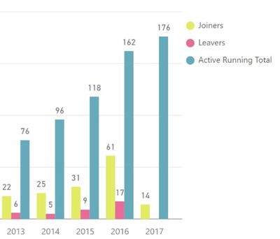

Gracias por el consejo. Lo intenté y tampoco obtengo el resultado correcto. Lo que consigo es el número de empleados que se fueron en un período específico (por ejemplo, mes).
Como tengo que entregar el informe hoy, decidí adoptar un enfoque diferente, mostrando el número de uniones, abandonadores y la evolución general del personal activo como en la siguiente tabla.

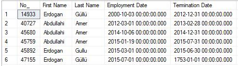

Así que terminé con este cálculo DAX con algo de ayuda,
Recuento de empleados activos :
VAR EndOfPeriod ? MAX ('Calendar'[Date])
VAR StartOfPeriod ? MIN ('Calendar'[Date])
RETURN CALCULATE (
DISTINCTCOUNT(v_FSASHRBIDATA[EmpId]),
FILTER(
ALL('v_FSASHRBIDATA'),
(v_FSASHRBIDATA[EmploymentDate] <- EndOfPeriod &&&
v_FSASHRBIDATA[TerminationDate] >- StartOfPeriod)
CALCULATE(
DISTINCTCOUNT('v_FSASHRBIDATA'[EmpId]),
FILTER(
ALL(v_FSASHRBIDATA),
('v_FSASHRBIDATA'[EmploymentDate]<-EndOfPeriod
&& 'v_FSASHRBIDATA'[TerminationDate] á blank()
Pero si un empleado tiene 2 juegos de fecha de contratación en el mismo año, parece ser contado como dobbel.

@rado81 Supongo que depende de lo que intentes contar. Si la misma persona es contratada dos veces en el mismo año, ¿no es lo mismo que contratar a dos personas ese año? Sólo porque sea la misma persona no cambia el hecho de que hubo dos contrataciones. En otras palabras, si ignora el nombre del empleado, los eventos son 1) y se contrata al empleado, 2) se separa un empleado, 3) se contrata a un empleado. Son dos contrataciones y una separación que ocurrió en el año. Eso no cambia el número de empleados que estuvieron activos en un período determinado.
@rl_evans Estuve de acuerdo con usted, pero también no estoy tratando de mostrar cuántas personas donde se contrata en un período dado, pero ¿cuántas en su actividad, y si usted tiene la misma persona contratada dos veces en un año, en términos de empleados activos sólo debe ser contado como uno, ¿verdad? parece cambiar mucho el número de empleados activos en los años, cada mes se ve mejor.
