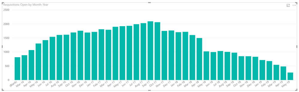

Esta es mi salida:

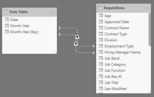

Tengo un modelo de datos simple:
Feliz de proporcionar más detalles si eso ayuda.

@mtomlinson - Tengo una relación activa entre la tabla de fechas y la tabla de empleados con una relación de uno a muchos entre la fecha[fecha] y el empleado[contratado].
Cada barra del gráfico de barras (con el ejemplo) representa un período determinado (es decir, un intervalo de fechas). Este intervalo de fechas establece el contexto de fecha para la instrucción DAX. El contexto de fecha filtra la tabla de empleados solo a los empleados contratados dentro del contexto de intervalo de fechas (debido a la relación con la tabla de fechas). Piense en ello como si la instrucción DAX se ejecuta por separado para cada período. Al buscar a todos los empleados activos al final del período, todos los empleados contratados antes del contexto del intervalo de fechas deben incluirse, ya que pueden seguir siendo empleados activos. La función ALL() permite a CalculateTable ignorar el contexto del intervalo de fechas del período.
Intenté usar su declaración DAX y encontré (en mi modelo) que no incluye a los empleados contratados antes del período. ¿Ha verificado que su fórmula incluye todas las solicitudes abiertas antes del período y sigue abierta?
@mtomlinson - Hice un poco más de excavación. Dado que no tiene una relación activa entre la fecha y la solicitud, no tiene un contexto de fecha que limite los registros en la instrucción de cálculo. Por lo tanto, si ha modificado la instrucción DAX para que se parezca a la siguiente, debe comportarse igual que la mía. Esto supone que la fecha de la última modificación está en blanco si la solicitud sigue abierta.

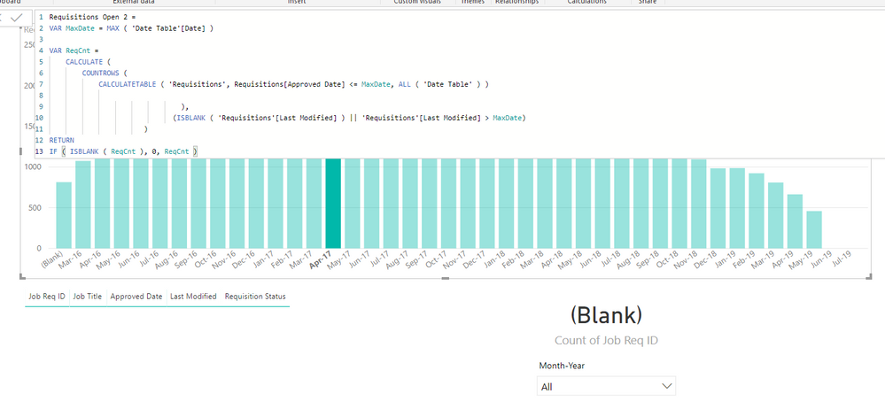

He encontrado este mismo requisito esta semana. Así es como lo resolví.
• Empleados al final del período ?
VAR MaxDate á MAX ( 'Fecha'[Fecha] )
Empcnt vara ( VAR EmpCnt)
CALCULAR (
COUNTROWS (
CALCULATETABLE ( 'Empleados', 'Empleados'[HireDate] <-MaxDate, ALL ( 'Fecha' )
(ISBLANK ( 'Empleados'[TerminationDate] ) 'Employees' [TerminationDate] > MaxDate)
devolución
IF ( ISBLANK ( EmpCnt ), 0, EmpCnt )
En mi conjunto de datos, los empleados que están activos actualmente tienen una fecha de terminación en blanco. La función Calcular devuelve Blank, en lugar de cero, cuando el recuento es cero para un período determinado; por eso el último IF se utiliza después de la DEVOLUCIÓN.
