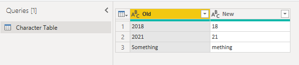

Fowmy
@Namoh
Agregue esto como una nueva columna personalizada en Power Query.
Text.RemoveRange(Text.From([Old]),0,2)

En PQE(Power Query Editor), siga estos pasos:
1. Haga clic con el botón derecho en 'Antiguo' nombre de columna
2. Haga clic en 'Dividir columna'
3. Haga clic en 'Por posiciones...' (3a opción)
4. Escriba 2 en el campo de texto de posiciones
5. Haga clic en Aceptar
6. Cambie el nombre de la columna a "Nuevo"
Si desea mantener las columnas 'Old' y 'New', asegúrese de duplicar la columna primero y, a continuación, realice los pasos anteriores en la columna duplicada.
No se olvide de dar los pulgares hacia arriba y aceptar esto como una solución si le ayudó a !!!
