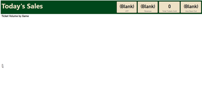

El 90% de las veces, mi página de "Ventas de hoy" estará completamente en blanco. He revisado mis filtros y el único filtro que hay tiene un indicador de "venta de hoy". Es una línea muy simple de Dax: today_ind = if(sale_date = today(), 1, 0), y el ind tiene que ser 1 en la página. A veces, la página se rellena. No hay menús desplegables en la página, por lo que no hay un botón para "Restablecer valores predeterminados". Funciona en la versión de escritorio, siempre, pero no en el servicio en línea. Tampoco funciona si filtro por fecha relevante siendo 0 e incluyendo hoy.
¿Es posible que esto se deba a que el servicio en línea se basa en UTC en lugar de la hora local desde la que se publica? Realmente no puedo pensar en otra cosa. Tengo una página diferente para "Las ventas de esta semana" y el programa de ventas para la fecha de hoy.
¡Cualquier ayuda será muy apreciada!
Aquí hay otro truco... si descargo el informe del servicio, esa página se rellena en el escritorio. Pero, por alguna razón, no se rellena en el servicio.

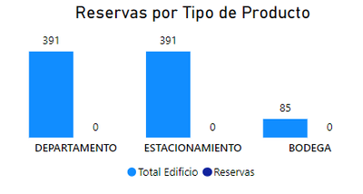

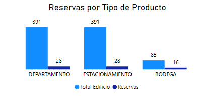

El reporte en PowerBi Desktop muestra la información correcta:
Pero en la publicación web aparece en cero:

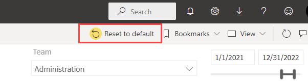

Haga clic en el botón de restablecimiento en el informe en el servicio.
Hola, tengo el mismo problema. ¿Puede decirme cómo restablecer el informe a los valores predeterminados? Muchas gracias

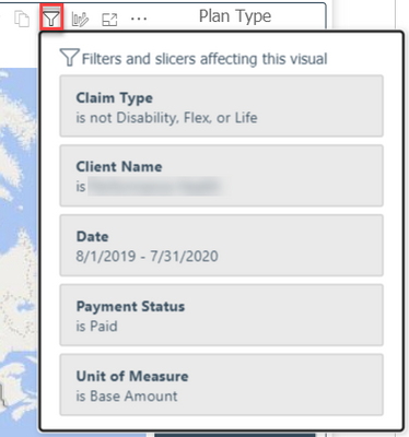

¿Hay algún filtro que haya aplicado en algún momento del informe publicado en el que PowerBI podría estar sosteniendo? Si pasa el ratón sobre el icono del embudo de conversión en el objeto visual, se mostrarán todos los filtros que le afectan.
Trate de golpear
y luego tal vez CRTL + F5 para forzar una actualización de página.
Hola a todos,
Restablecer el valor predeterminado borró mi problema. Gracias por la ayuda.
